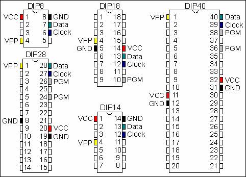

http://www.radiokot.ru/lab/controller/46/ печатная плата адаптера к Pickit 2. Вопрос к автору статьи: с какой распиновки контроллеров взята разводка платы? Начнём с DIP 18(другие пока не смотрел), я в ступоре.... Плату я уже изготовил, но либо придётся её всю переделывать. Конкретно по DIP18, ни один проводник не попал туда, куда надо, более того отсутствуют проводники по питанию. Может у вас особенные контроллеры PIC? :dont_know: на картинке что я прилагаю совсем не так.

В прикрепленном архиве мой вариант печатной платы адаптера для PIC-ов в ДИП корпусах. Плата проверена в рабо-
те, ошибок нет. Обращаю внимание - 8-ногая панелька для 10-ой семейства, 8-ногие PIC-и 12 семейства вставляются
в 14-панель. Это вид сверху (со стороны установки панелек). Надеюсь понятно, что надо будет зеркалить.

DIP адаптер ваяется неспешно за полчаса .
Кусок шлейфа, переключатель , отрезок PLS , ZIF на 40 pin , термоусадка .
И никакого "кулибинства" ...
Здесь штекер сделан универсальным и под ICD2 .
Прошита куча наименований 12,16, 18, а не только 2-3 именования как у "кулибина" .
Ибо на его помойке их попросту нет.

Спасибо, Уважаемый! На той плате я дорожки немного переделал, пришлось перерезать почти все около разъёма, видимо получилось зеркальное изображение. Питание на DIP 18 подключил. Но придётся другую плату делать, так как не люблю "помарок" на ПП. На плате, что вы мне дали, конденсаторы 0.1 мкф?

borys вы не прав - dosikus дал схему на правильный адаптер, подобный у моих заказчиков используются уж давно и без проблем.

а если хочется вставлять любой чип в панельку с первой ноги как и положено,
то можно собрать вот такой адаптер:
его разводка в аттаче.

Извините, всё приобрёл под этот адаптер, но не пойму, если на 14 ног вставлять например PIC16F676, то какие переключатели надо включать?

Смотри на кнопках написано, например под дип 40 - 40, 40, 40 - все переключатели под дип 40. Скачай печатку, там есть.
