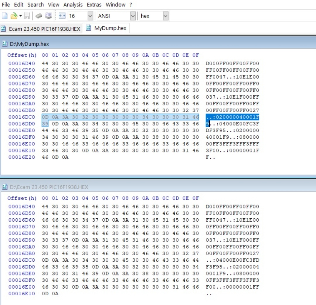

Здравствуйте! Помогите советом пожалуйста. Опыта в прошивки микроконтроллера PIC мало. Надо было прошить плату от кофемашины. Неисправность заключается в том что не работает дисплей. Сам дисплей рабочий 100%. Подключен по I2C. Подключил осциллограф и на линии scl вместо 9 тактовых импульсов идут пачки по 4 импульса. Решил заменить микроконтроллер и попробовать прошить новой прошивкой. Скачал новую прошивку и сравнил со своей в hex редакторе. Были отличия. С помощью программатора PICKIT3 прошил новую прошивку. Затем считал и открыл в hex редакторе. Как ни странно эта часть прошивки осталась без изменения. Так же отличается от скаченного. После прошивки делала верификацию, показывает что все норм. Прошивал через mplabx ipe.

Я даже в очках ничего не разобрал. Может как то покрупнее можно ?
Два дампа для сравнения, или как то ещё, если конечно нужна помощь.

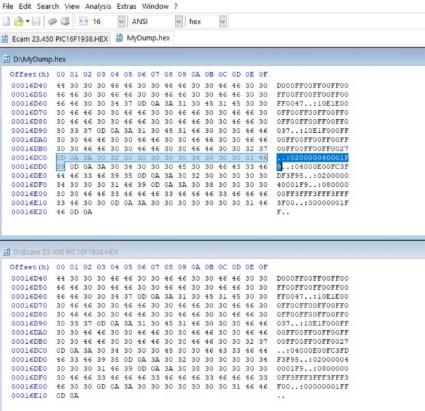

"какая должна быть" - не прошивка, а какая-то пустышка с нулями....
может, лок-биты прошиты (тогда их убрать из файла прошивки)

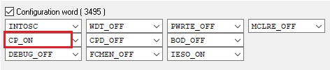

Я конечно дико извиняюсь, но на схеме PIC16F916 а считываете какой ? :shock:
В дампе установлен лок-бит
Потому читаются 0
Вот со сброшенным битом

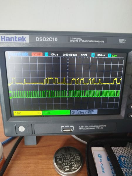

Спасибо за совет. Обе микросхемы были заменены на новые. В 24256 был залит заведомо исправный дамп. Увы не помогло. На шине i2c кроме подтягивающих резисторов на 1ком больше и нет ничего.
Добавлено after 39 minutes 39 seconds:
А что еще может повлиять на работу i2c? Судя по осциллграмме, порблема ведь явно в ней. Опираясь на что формируется такты scl?

Дисплей и периферийные устройства подключены к программной I2c. Pull-up резисторы I2c шины - на землю? :dont_know: (проверьте на плате, как они подключены). Что сделали, знает только производитель. Откуда взяли hex-файл?

На схеме ошибка. Резисторы подключены к +5v. Hex файл скачал из зарубежного форума по ремонту кофемашин. Считанный из исправной платы.

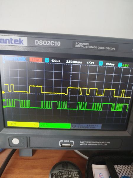

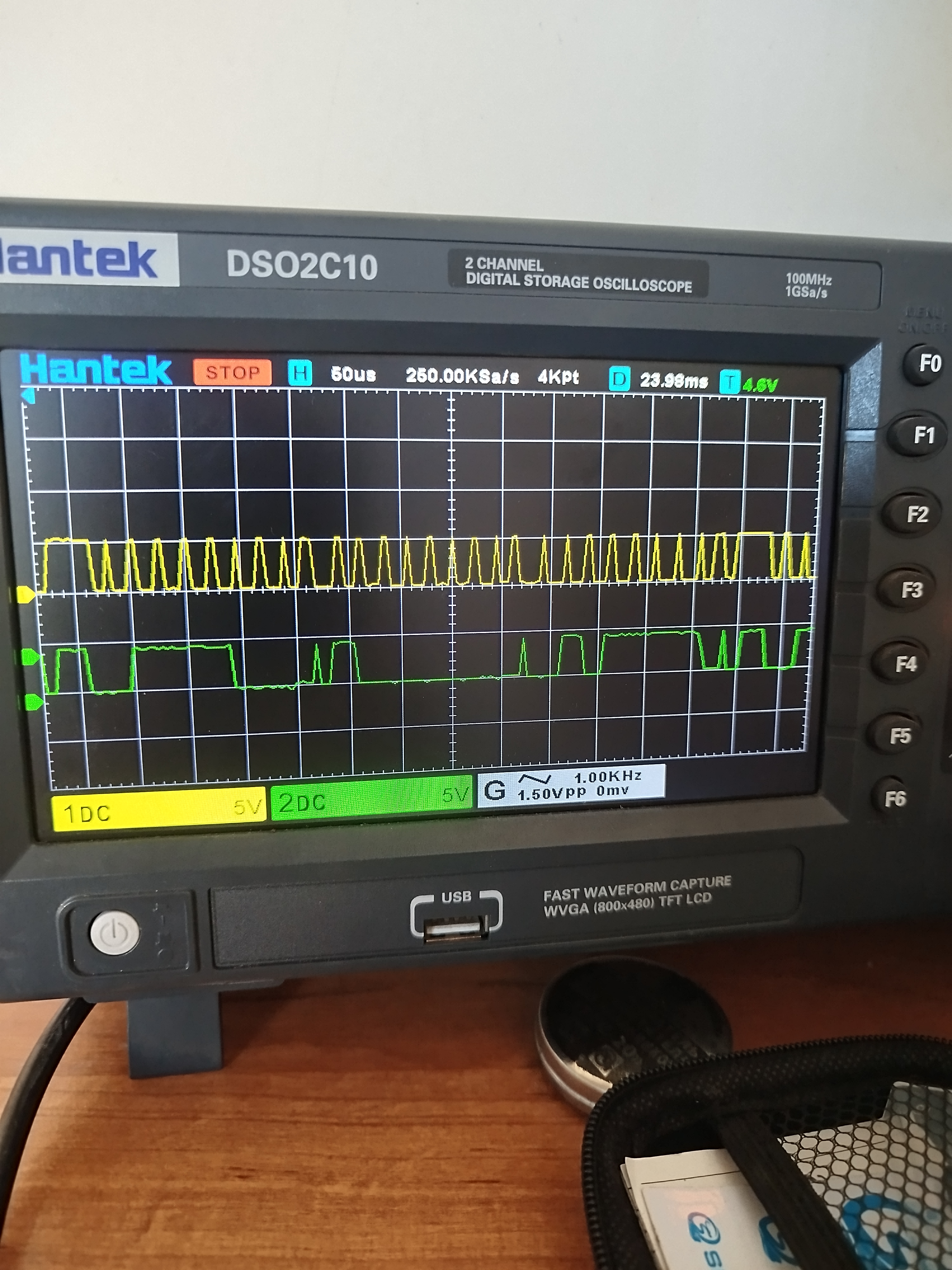

Сново подключил осциллограф. В самом начале общение идет с часами. Он отвечает, идет обмен данными, дальше идет общение с дисплеем, он отвечает. Адрес дисплея 0x3С Изображение Видимо идет инициализация. Дальше идет общение с eeprom запись 0b00000000 и 0b00000010, потом чтение 0b01100101, 0b10011010,
0b11111111 -14 раз подряд, потом сново запись 0b00000000, 0b00000000
и сново чтение 0b00001111, 0b11111111, 0b01100101, 0b100110100, 0b11111111 -12 раз подряд. Дальше длинная пауза и у меня заканчивается развертка. А потом идет белеберда с пачками по 3 такта импульса по scl.
