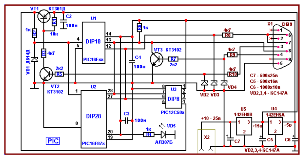

Всем привет!
Собрал програматор по схеме в прикрепленном изображении. Программировал на нем pic16f84,16f628,12f675 - все нормально прошивал, единственное только 12ф675 можно перепрошивать от силы раз 5, далее они не шьются.
Решил перейти на pic16f73, вообще все по нулям, не шьет, не читает.
Прошиваю IC-PROG.
Может что доработать в этой схеме под данный контроллер?
Заранее благодарен!

R2 уменьшить. кт361 заменить на 8550
упд: еще с коллектора кт361 на общий резистор 2-3 кОма

2N5551 и резистор 500 Ом. Норм будет? Ничего там не пылыхнет?

Заменил транзистор на вышеуказанный, поставил резистор на 560 Ом.
Результат: 16ф628 читается непонятно как, в общем первые несколько символов читает, потом одни нули. В общем перестал програматор адекватно читать 16Ф628.
Зато при чтении 16ф73, вместо нулей уже показывать стал 3FFF. Но прошивать отказывается. :cry:
По второму совету подпаял на землю 9 и 24 пины через резисторы 1 К, и снова ничего не получилось, при чтении чипа дает 3FFF, но не шьет.
Вернул все на исходные позиции, оставив только подпайку пинов 9 и 24 к земле через резисторы:
16ф628 читает и шьет легко, но при чтении 16ф73 выдает сплошные нули 0000: 0000 0000 0000 0000
Не знаю чего еще делать с ним :dont_know:
Что еще можно сделать? Резистор уменьшать?

мб не получается крутые фронты сделать. max232 попробовать вместо резисторов и стабилитронов. емкость стабилитронов влияет на сигнал.
