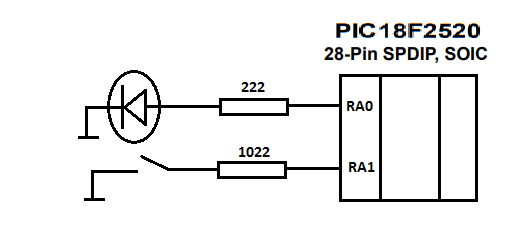

Здравствуйте всем. С недавних пор пытаюсь программировать пики. Сделал сначала схему, которая позволяет мигать светодиодом (это я к тому, что схему спаял верно). Светодиод в итоге работал. Получилось побаловаться с частотой мигания . Потом попытался сделать схему управления светодиодом с помощью кнопки. У себя нашел, правда, только тумблер (переключатель) и тут я застрял. Пробовал разные варианты, но светодиод либо горит (мигает как и должен, но не обращает внимания на переключение тумблера, либо не мигает вовсе). Читал разные сайты, лазил в даташите, но ответа для себя так и не нашёл. Микроконтроллер Pic18f2520. Среда программирования - Mplab V 6. 00. Программатор PICKIT 3. Тумблер П2т-1-1 (проверял мультметром на прозвонке и осциллографом, чтобы удостовериться, что провода припаяны верно). Резисторы рабочие, светодиод тоже. Питание схемы обеспечивает лабораторный источник питания, подавая на мк стабильные 5 вольт. Есть идеи в чем беда ? За любую помощь буду благодарен :)) .

Первая догадка: на "входной" пин (к переключателя) добавьте подтягивающий резистор к источнику питания (или включъте внутренний подтягивающий резистор в МК).

Спасибо за отклик! Скину один вариант. Уверен, что проблема в программе, т. к. перепроверил визуально и прозвонил все соединения. Не понимаю вообще, если честно, где в проге ошибка. Следовал точно примеру, лишь меняя пины и, например, дописал мигание светодиода вместо простого горения. при значении SWITCH 1 светодиод моргает игнорируя переключение тумблера, при значении 0 не горит.
Добавлено after 1 minute 44 seconds:
Про подтягивающий резистор я, к сожалению, забыл упомянуть.

1. Для чтения порта нужно использовать PORTx, а не LATx.
2. RAx могут иметь аналоговый вход. Посмотрите в даташите на свой камень, так ли это и как перевести порт на цифровой.
