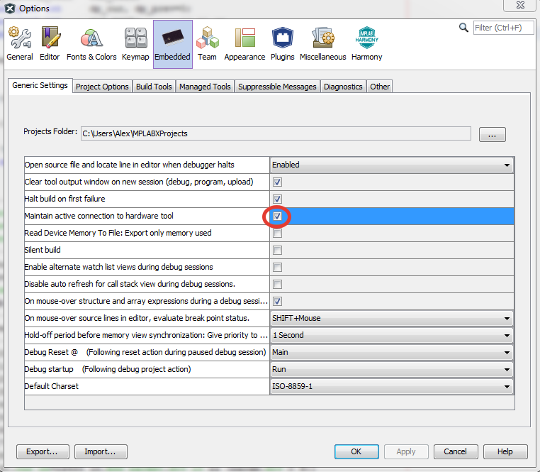

Ещё обратил внимание на то, что в MPLAB 8.92+ICD3 Firmware ICD3 и DEVID подключенного контроллера определяется только один раз (при подключении ICD3 к плате). MPLABX каждый раз перед программированием перезапрашивает Firmware ICD3 и DEVID подключенного контроллера.

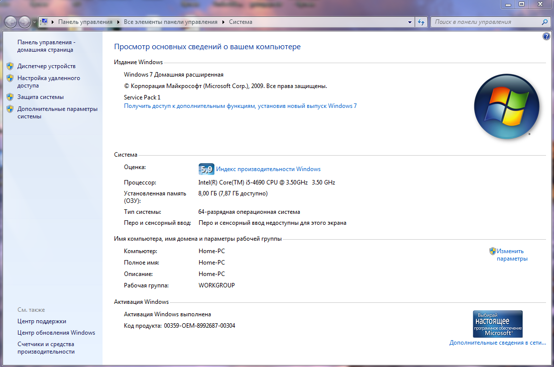

Прошивка то долго, это ладно. Но почему компиляция 30 сек - вопрос ... Основные параметры ББ можете назвать ?
Проц только немного послабее. Но не на столько же, чтобы время компиляции было в 15 раз больше Тем более на АСМе. У меня собирается вместе с компиляцией через XC32. Спойлер
Загрузка CPU в "простое" - 8%-12%. По физической памяти - доступно немногим более 2ГБ. Сегодня хочу просто "оживить" плату с PIC24FJ256GA410. Завтра "закажу" дефрагментацию дисков (года два как не делал). Возможно, полегчает...
Нашлось решение. Нужно зайти в Tools -> Option -> вкладка "Embedded" и поставить галку на "Maintain active connection to hardware tool" :
После этого, связь с программатором будет всегда активной и постоянного реконнекта не будет. Теперь после нажатия на кнопку программирования, до окончания залития прошивки, проходит 3-4 секунды
