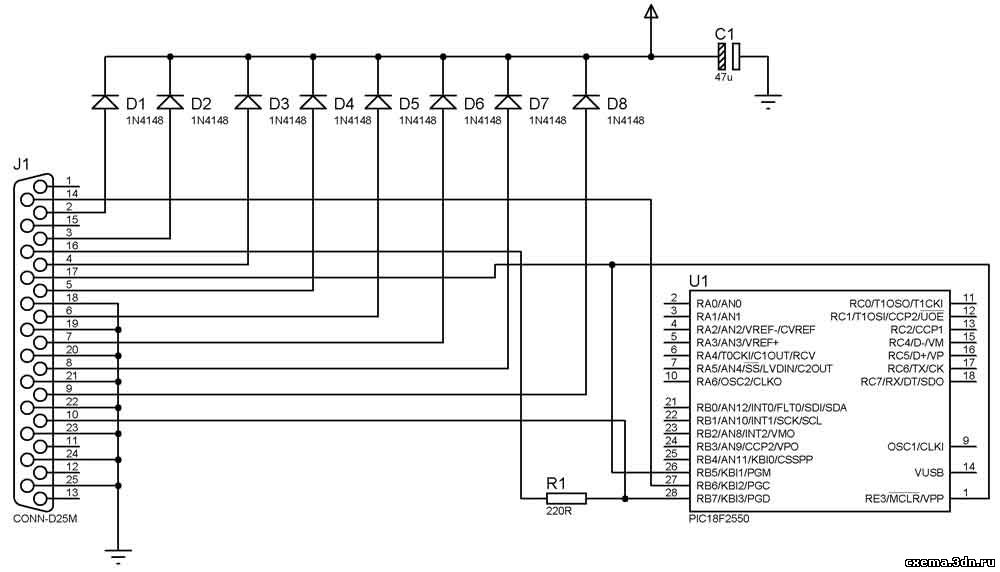

Здесь предлагаю выкладывать и обсуждать прошивку PIC мк через порт принтера, это послужит хорошей и нужной информацией для людей у которых нет программатора и срочно нужно что-то прошить.
Ну думаю кто в теме эту схему уже видели
может кто-то еще знает такие схемы по прошивке пиков? в частности pic16 или pic18?

Что-то Вы опять какой-то изврат выложили. :))
По-моему, он только низковольтно может программировать, а питание от дата-линий порта, не есть гуд.
Самые же распространённые ЛПТ-программаторы для ПИКов: Willem и его клон EzoFlash

Ни первый, ни второй, без софта работать не будут.
Отсюда вопрос к авторам топиков: где софт?
P.S.: А второй вариант посложнее Экстра-ПИКа будет. :roll:

Народ, а если вот art2003 использовать при прошивке,как в 1м посте я схему указал,там ниче на мат.плате не подпалишь? например внутреннюю звуковуху или еще что-то?

Стесняюсь спросить: Вы когда создавали тему, нафига выложили схему того программатора, который сами не проверили? Вообще люди пользуют и ничего не сожгли, надеюсь и Вам это не удастся.

art2003 он малость фиговый т.е низковольтный и там надо бит LVP ставить и все равно с ним нормально не прошить, пики они любят подачу 12V при программировании :))
Я так и думал (см. мой первый пост).
а что значит бит LVP ?
 Заголовок сообщения: Re: Шьем PIC через LPT порт.
СообщениеДобавлено: Пт фев 11, 2011 10:43:24
Карма: 10
Рейтинг сообщений: 163
Сообщений: 2347
Откуда: Санкт-Ленинград
Low Voltage Programming (низковольтное программирование).
В этом режиме не требуется питания Vpp, зато, насколько помню, недоступен один из пинов порта.
