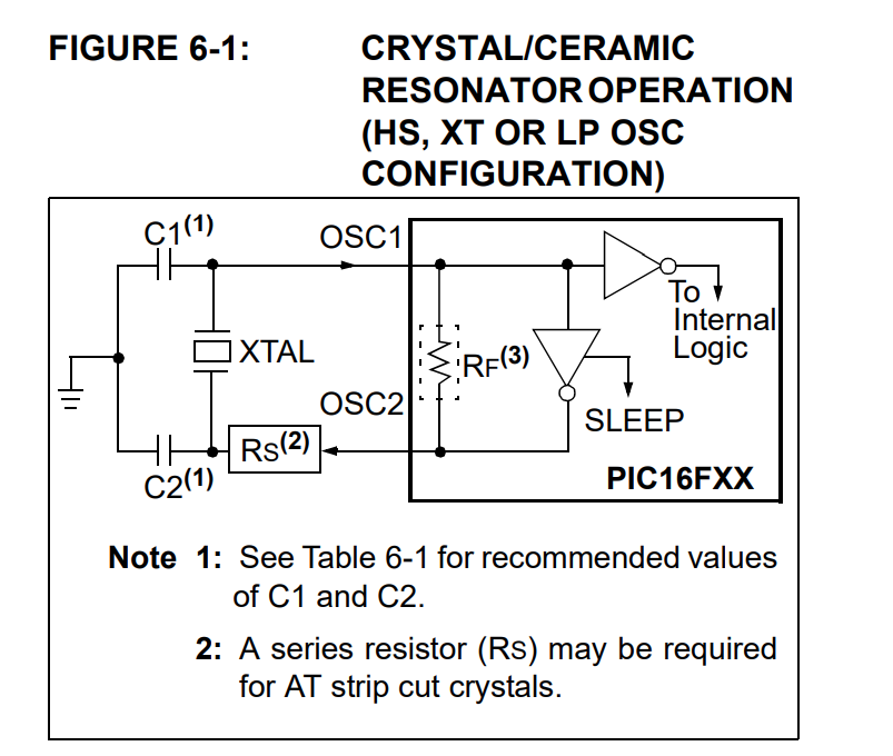

Всем доброго времени суток.
Решил я тут начать изучать программирование микроконтроллеров PIC и вот с какой проблемой столкнулся.
Написал простейшую мигалку светодиодом для PIC16F84A (есть небольшой опыт в программировании AVR). В протеусе все прекрасно работает, а вот на реальном железе либо не работает вообще, либо светодиод моргает раз в несколько секунд.
Помогите разобраться, что я делаю не так.
Вот код программы. Среда разработки - MPLAB X IDE, компилятор - XC8, программатор - PicKit 3

Покажите схему реального железа.

Вы кварц с керамикой на МК, надеюсь, повесили? :)

Тем хуже для него. Придется искать причину в какойнить метафизической области. Положим, в отсутствующих блокирующих конденсаторах по питанию.
 Заголовок сообщения: Re: PIC16F84A - Proteus vs Реальность
СообщениеДобавлено: Вс апр 13, 2025 02:38:16
Сообщений: 700
Вот потому я и предложил показать схему. Я грешил на плавающий сброс, КРАМ на кварц, и вот теперь конденсаторы питания... Три мнения об обвязке. Вероятность повышается.
К слову, без конденсаторов по питанию может и по цепям сброса рандомно помеха пробегать. Два в одном.

Да, кварц с керамикой на 22 пФ.
Единственное что не делал, так это конденсаторы по питанию. Возможно в них проблема, но проверить смогу только завтра.
Как проверю отпишусь.
Спасибо за советы.

Какая надпись на конденсаторах к кварцу? Какая надпись на кварцевом резонаторе? Установите хотя бы один фильтрующий конденсатор. Подключите подтягивающий резистор MCLR к VDD.
