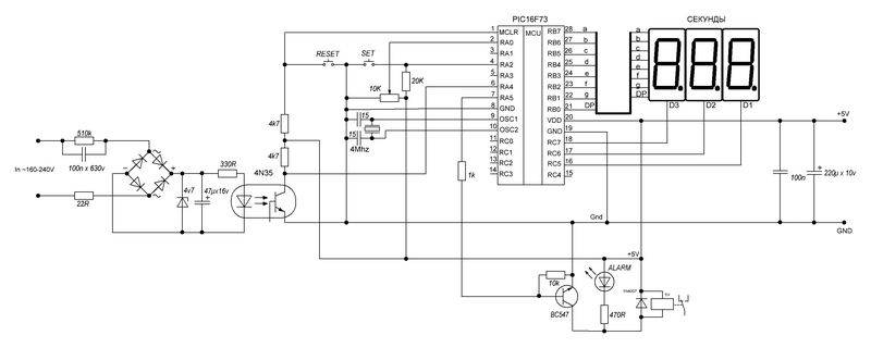

Есть насос для закачки воды
Если он включается чаще 1 раза в течение определенного времени
(до 999 секунд * опционально)
Выдать Alarm
Есть в наличие несколько PIC16F73
Принцип работы вижу так
Выставляем количество секунд
Контроллер проверяет в этом промежутке количество включений
Если более 1 - Alarm ,который можно сбросить кнопкой RESET
Если за период было 1 включение,обнуляем счетчик секунд и снова
считаем
Схему ,как бы набросал, а в кодах пока у меня туго
Кто бы мог написать?

если зажжётся цифра 8, какой ток будет идти через RC5-7? Какой максимально разрешается согласно спецификации?
если все три цифры зажгутся 888, какой ток будет идти через PortС? Какой максимально разрешается согласно спецификации?
Зачем последовательные резисторы кнопкам? Что будет, если случайно порт кнопки будет работать на выход и иметь состояние лог. 1, а кнопка нажата?
RA2-RA4 без подтягивающих резисторов, они разве есть внутре?
В общем, вся схема никуда не годится. MCLR в том числе.
У любого производителя есть документация на микроконтроллеры, примеры, правила и рекомендации.
Кроме того, есть правила рисования схем, которые не предполагают расположение общей шины посередине при однополярном питании - она всегда самая нижняя.

если "в кодах пока у меня туго", а ус-во нужно, то логически задача простая и решается обычным запуском таймера (который можно купить готовый к тому же)...
сомнительно, чтобы требовалась кварцевая точность отсчёта и установки времени....свои "хотелки" принято оплачивать самому...
Я напишу. Как быстро?
В схеме мелкие неточности и схему можно упростить.

OKF писал(а):
можно сделать скидку как для начинающего.
Да. Я и сделал - просто написал об этом :)
veso74 писал(а):
Резисторы поставил по 1к,
между 1 кОм и 270 Ом есть небольшая разница ;), кроме того, с Вашим опытом вероятность одновременного открытия всех каналов минимальна. И всё же, экономия транзисторов - это от лукавого. С 1 кОм получается на пределе допустимого при напряжении 5 В, стоит ли подвергать такому? Долгая работа единичного устройства не сильный аргумент: стоит измениться внешнему фактору, например, температуре, и статистика подведёт.

Поправил
2OKF - спасибо
время терпит ,это для себя
Всем спасибо за критику ,буду исправляться :))

Надо было в протеусе схему рисовать сразу. Вряд ли кто то будет проверять это в железе..

Цепь сброса обычно имеет конденсатор для задержки после подачи питания.
Если база транзистора оптопары имеет вывод наружу, его надо притянуть к земле резистором, иначе это будет антенна для ловли помех.

Ошибка схемы относительно "хотелок" - "детектор 0" дает пакет импульсов на каждый интервал включения нагрузки.
Проще обычную релюшку с контактом поставить.

Спасибо Федору из Крыма ..Все Работает Вот крайняя схема
