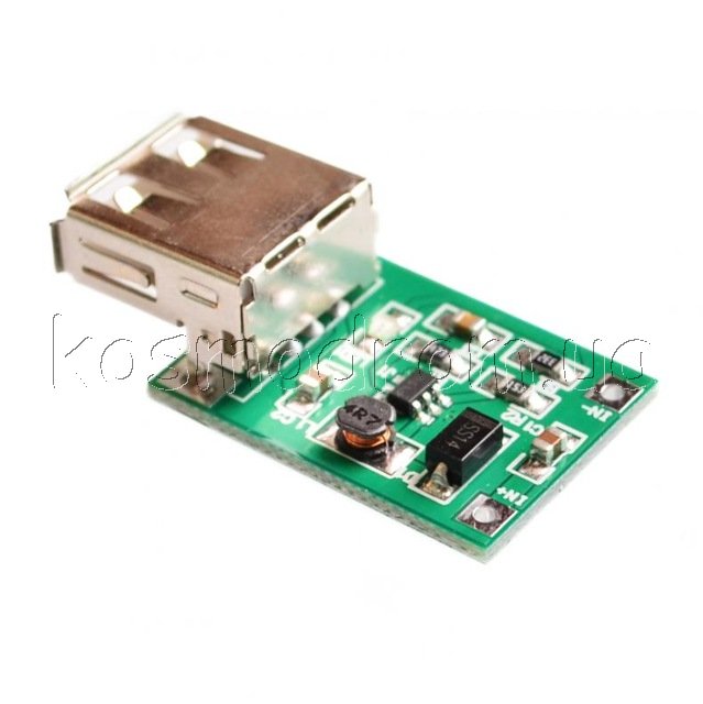

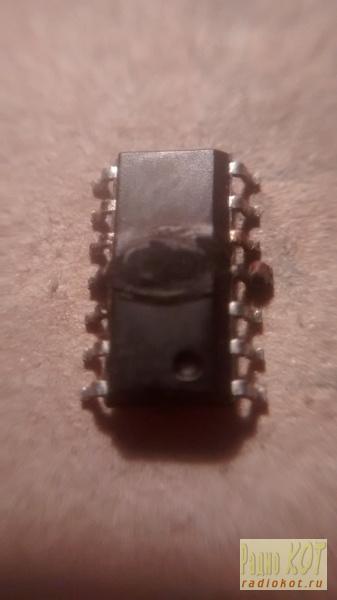

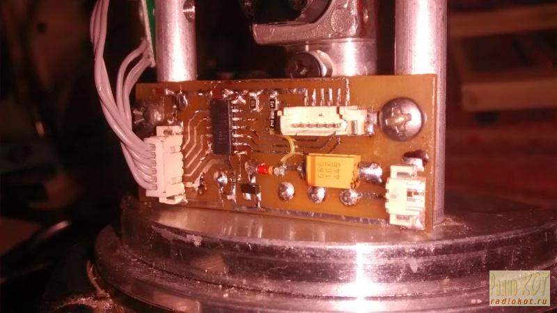

Прошу прощение за подъем старой темы, но мне тоже попался в ремонт нивелир этой модели и я хотел бы поделиться с народом тем, как я справился с задачей.
Предыстория такая, заказчик залез во внутрь прибора, подпаял к батарейному отсеку «лапшу» 4 квадрата и , то ли подал не то, то ли переполюсовка… короче погибли и LDO и ШИМ степ-ап и сам контроллер pic16f676.
Первым делом проверил лазеры, оба оказались живы и 4х-вольтовыми (стало ясно что должен обеспечивать степ-ап). LDOшник идентифицировать так и не удалось, решил поставить 1117-33 (на 3.3В), а в качестве ШИМ прикупил готовый модуль (фотка в аттаче, 30 центов). PIC решил заменить на tiny24 (по питанию и ресет – совпадение, остальное дело техники). Хотя с PIC начинал, но после перехода на ATMEL, больше к ним не возвращался.

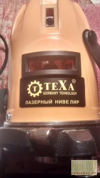

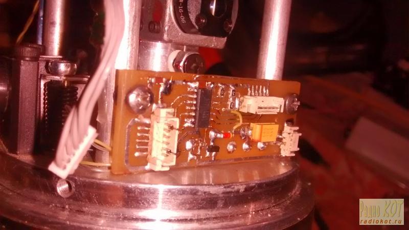

Восстановление лазерного нивелира
Сгорел процессор на лазерном нивелире по причине замены штатных трёх батареек по 1,5В на три аккумулятора по 3,7В. Название процессора затёрто и прошивки нет.

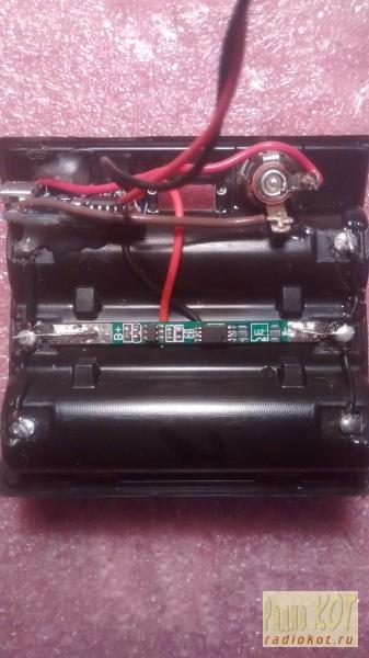

Было решено оставить аккумуляторы по 3,7В, включенные параллельно для увеличения ёмкости.

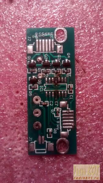

Плата переделана по размеру как было в оригинале.
По количеству ног (14) выбор пал на ATTiny44A (хотя пойдёт и ATTiny24A).

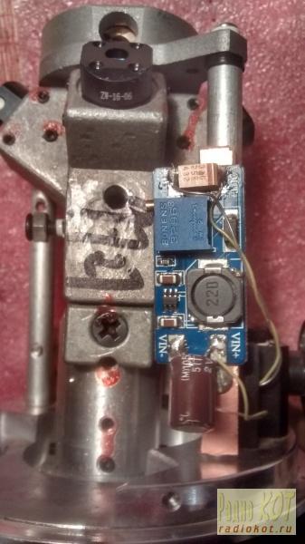

Для стабилизации напряжения (5 Вольт) установлен модуль DC-DC на MT3608.
Для зарядки аккумуляторов добавлена плата на TP4056.
Защита аккумуляторов от разряда установлена BMS плата, хотя можно установить универсальную зарядку на той же TP4056 с защитой.
Печатная плата нарисована на LayOut5. Файл прилагается в конце статьи. Все подключения подписаны. Выход стабилизатора на 5В подключается к "5В OUT", земля к "GND", аккумулятор к разъёму "3...5V", датчик вертикального положения к клеммам "L" через крепёжные отверстия к шасси прибора, выключатель питания к нарисованному тумблеру на монтажной плате, лазеры и кнопки подписаны. Лазеры включаются логическим нулём. Нажатие кнопок тоже соответствует логическому нулю.
Лазеры подключены катодами напрямую к портам PB0 (Horizontal), PB1 (Vertical1), PB2 (Vertical2), PA6, PA7 (Vertical3). Порты PA6, PA7 включены параллельно для увеличения тока. Аноды лазеров подключены к +5В. Если нужно увеличить ток лазеров, то можно добавить транзисторы. Так как транзисторы будут инвертировать сигнал, то в коде программы нужно поменять:
