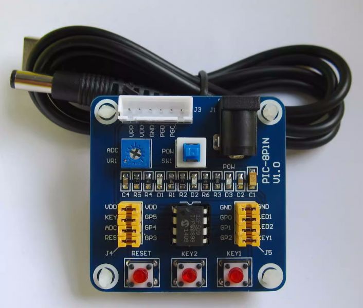

Добрый вечер!
Имеется мини отладочная плата и PIC12F508
Пробую простейшие программы со светодиодами
Не могу разобраться, почему уровни 0=включено, 1= выключено.
К примеру GPIO = 0b00000011; выключает два светодиода на ногах GP0 и GP1
Кнопки тоже работают наоборот, в чем может быть проблема?

Мини отладочная плата.
Кнопки подключают GND к пинам + подтяжка к +5в через резисторы 10к
На светодиоды идут +5в через резисторы, второй контакт на МК, те МК подает на них землю

Ну вот, а землю он подаёт как раз установкой 0. Всё правильно.
