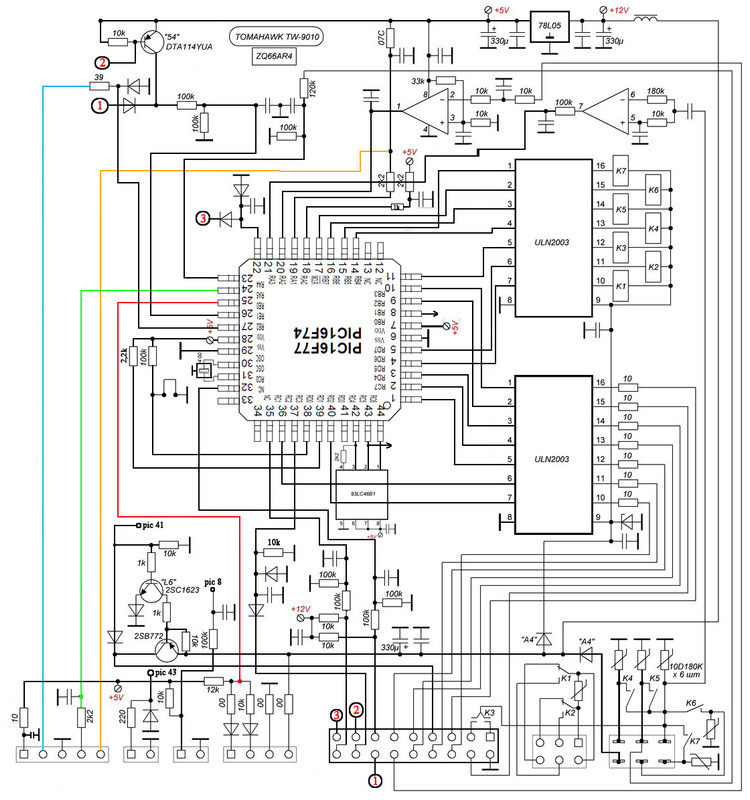

Приветствую всех!
Хочу переделать функцию от автомобильного двустороннего сигнализации. При активации сигнализации в охрану, активируются датчики объема и удара. Обе датчика подключены к одной линии 25 вывода PIC16F74 контроллера - вот только к датчику объему линия идет через сопротивление. Когда срабатывает датчик объема, то он сажает эту линию (через сопротивление) на массу и активируется предупреждающий сигнал для отпугивания воров и.т.п, а при активации датчика удара то звучит сирена секунд 25.
Так вот в чем дело. Не имеет значения который датчик сработал, удара или объема то, общее срабатывание не более чем 8 раз! После этого хоть кирпичом бей или стекла ломай пока не деактивируешь и заново не активируешь сигналку с ДУ пульта и опять она на 8 срабатывании! Хочу убрать это ограничение.
Что я проделал. Я слил с PIC16F74 прошивку и декомпилировал (.asm) его в MPLAB IDE v8.92. После этого немного подкорректировал его так как он не компилировался в программе (MPLAB X IDE v5.35). После компиляции и записи обратно в PIC, сигналка работает так как и работал раньше.
Собственно дошли до сути вопроса. Может ли кто посмотреть код и посоветовать как отключить это ограничение ? Я сам в этом не профи но как вижу, 25 ножка это RE0 (PORTE0) и я не могу обнаружить в коде обращение к нему чтобы хоть что-то изменить и проверить. Есть кто сможет понять где это функция реализован в коде и подсказать в каком месте ? Заранее спасибо!
Схему и код прилагаю.

Схема:
А куда сажает при датчике удара ?
Это Вам вопрос-подсказка, по поводу ноги порта :)

Аlex писал(а):
А куда сажает при датчике удара ? Это Вам вопрос-подсказка, по поводу ноги порта :)
Так я писал, что PORTE 0 сажает на массу но в самом коде не могу обнаружить обращение к этому порту и для меня это тупик, так как я этот язык 3 дня как начал осваивать - как решу свою проблему так и забуду его опять ))
Вы писали, что один из датчиков сажает на массу. А про второй умолчали.
Так что делает второй датчик ? Тоже на массу сажает ? Как тогда их программа различает ? :)

Гору осилит идущий. Вот вам более - менее читабельный асм. Проверяйте в железе, изменяйте, пробуйте. Думаю всё получится ! :)
Огромное спасибо! Я пробовал в IDA но ничего у меня не получалось )) У вас какая версия ? Код заработал сразу но с глюками, сравнив с моим кодом понял в чем дело - сейчас всё ок!
И второй сажает на массу. Если посмотреть на схему то видно, что 25 ножка идет на две вывода, один просто через диод (это удара, т.е. сигналка будет орать секунд 25), а второй через сопротивление 10 ком и диод - это объема, сигналка будет выдавать предупреждения т.е. 3 раза щелкнет колоколом и при этом подмигивая аварийными. Это всё как-то различает программа благодаря резистору.

Нет, намеков точно не понял ))
В функции по скрину понял, что там ожидается масса с датчиков проводя при этом эксперименты, отключить ограничение пока не удалось ))
Нет, там происходит аналого-цифровое преобразование.
Напряжение со входа преобразуется в код.
В одном случае получается меньше (когда к массе притянуто),
в другом - больше (когда через резистор).
А потом этот код, уже с чем то сравнивают.
Так и различают, какой датчик на линии сработал.
