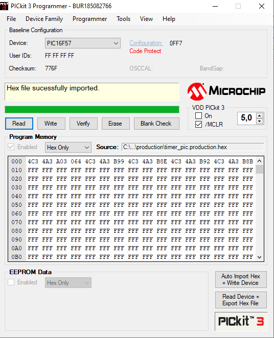

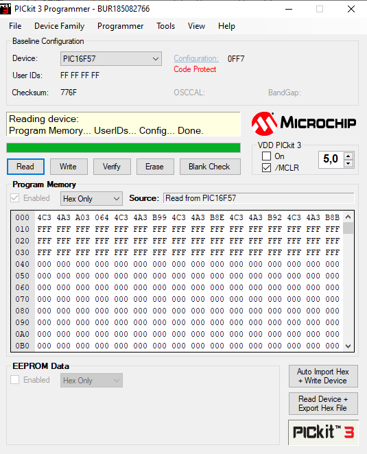

 Заголовок сообщения: Re: PIC16F57 проблемы с программированием.
СообщениеДобавлено: Ср фев 21, 2024 17:02:15
Зарегистрирован: Чт июн 08, 2017 17:52:33
Сообщений: 39
Дайте картинку (скопируйте сюда) "ругатни" :).
Не можем угадать, что показывает.
первое фото это считывания после попытки прошивки.
на втором фото при верификации возникает ошибка с адреса 040. То есть с адреса 040 записывается нулями. .
СообщениеДобавлено: Ср фев 21, 2024 17:13:03
Карма: 139
Рейтинг сообщений: 2918
Сообщений: 23903
А ничего, что у вас в конфигурации прошивка залочена? :))) :))) :)))
СообщениеДобавлено: Ср фев 21, 2024 17:26:25
Карма: 139
Сообщений: 23903
как это убрать?
А код ваш?
В коде должно быть прописано слово конфигурации.
Из представленного скрина видно. что конфиг равен FF7, где четвертый (третий от нуля) бит - это code protect.
Если он равен 0 - прошивка закрыта. Если 1 - открыта.
То есть открытый код в конфиге будет выглядеть как FFF.
СообщениеДобавлено: Ср фев 21, 2024 17:36:34
Сообщений: 39
как это убрать?
А код ваш?
Да, код мой, с защитой разобрался ,огромное спасибо -сейчас прошивается нормально, но светодиод все равно не горит ... подскажите что не так ?
