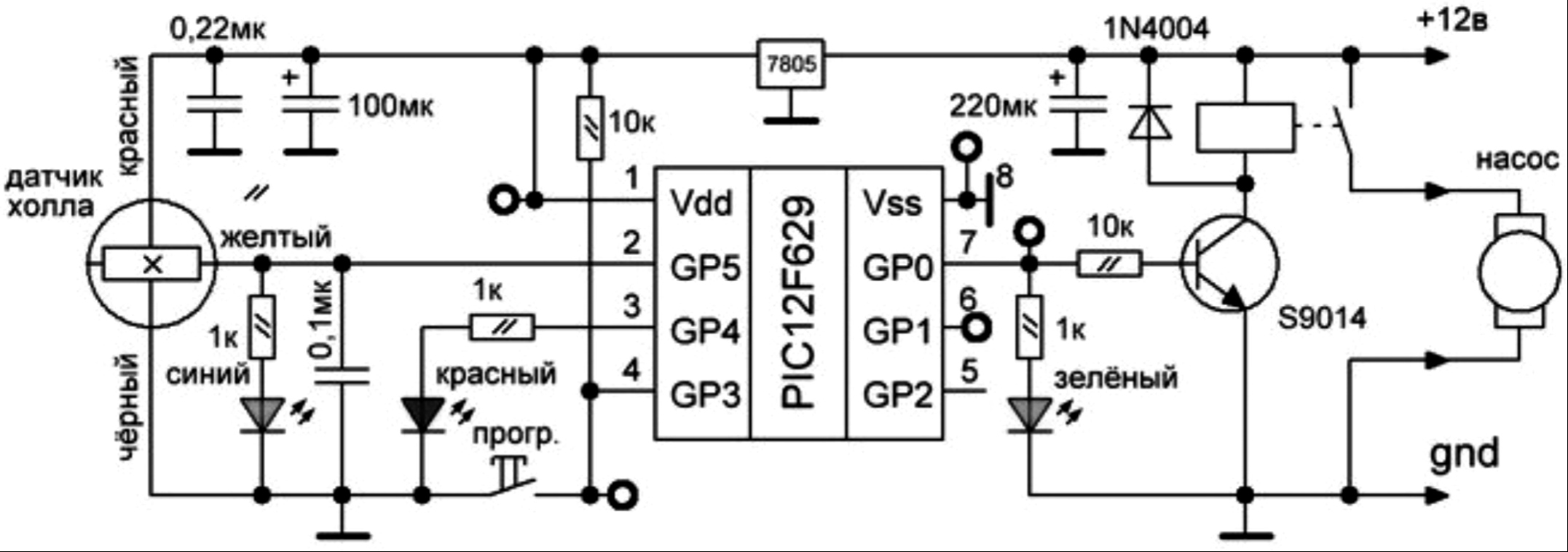

Добры й день уважаемые гуру электроники. Появилась необходимость соорудить схему управления насосом с помощью датчика протока (датчик холла). На просторах интернета была отрыта схемка на pic12f629 (Схема в приложении) . Однако, с учётом того что с электроникой я на "Вы" (собрать то могу, но глубокого понимания нет) хотелось бы уточнить у специалистов пару моментов по схеме и собственно по её жизнеспособности.
Итак вопрос 1: жирные кружки на схеме это обозначение общих точек? Как жирные чёрточки -12В?
Воспрос 2: в случае если жирные кружки, всё таки общие точки, то по представленной схеме на 8 ноге контроллера встречаются +5В и -12В, а при нажатии кнопки прогр, вообще происходит КЗ по цепи 5В?
Очень прошу без стёба, т.к., как сказал выше мой уровень познаний в электронике - исключительно на уровне сборки по заданной схеме.

на кружки не обращай внимания....это могут быть типа контрольных точек для измерения...
Для прошивки внутрисхемно ПИКа.
Так эта схемка без прошивки не заведётся?
В статье откуда утащена схема, про программирование ни слова, думал что "из коробки" заведется...

Естественно нужно прошивать ПИК, он без прошивки ничего делать не будет.

Kostin-cx писал(а):
на кружки не обращай внимания....это могут быть типа контрольных точек .....
Ага.. ЩАZZZZ..
Это "точки подключения" программатора!
https://hsto.org/r/w1560/files/287/e3f/ ... 713546.png
Самое главное в схемах на МК- наличие прошивки, так как без записанной в память МК программы- микроконтроллер это просто кусок пластика с ножками..

Изначально нашёл на дзене, сейчас вот оригинал откопал: https://cxem.net/house/1-496.php
Есть там папка с файлами, в ней есть прошивка.

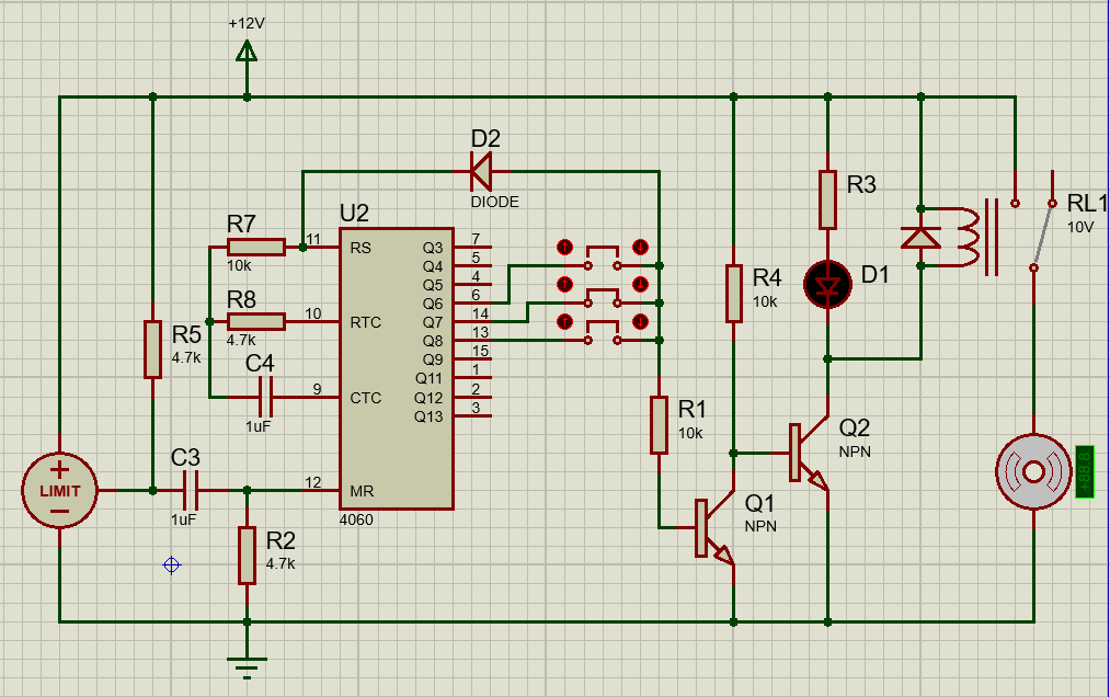

Вот (примерная) схема, которая реализует один режим- кран открыли- насос включился, кран закрыли- насос выключился (варианты- через 1, 2 или 4 секунды)
зы.. Есть сомнение в правильности подключения резистора R5 - в зависимости от выхода датчика, его нужно подключать, либо к плюсу питания, либо к "земле"..
Комментарий к схеме:
При наличии импульсов с датчика, счётчик CD4060, или его аналог, сбрасывается в "0", как только импульсы прекращаются, счётчик начинает считать до тех пор, пока на одном (подключённом джампером) выходе не появится высокий уровень. Через диод D2 остановится тактовый RC генератор, и отключится реле.
При поступлении импульса от датчика потока, счётчик сбросится в "0", и RC генератор заработает.

Подскажите пожалуйста по вашей схеме: марки транзисторов и диодов, мощности резисторов, конденсаторы плёночные? На какое напряжение? И назначение трёх выходов 6,14,13 (подключаются всё три или это варианты с разной задержкой?)

А что, микроконтроллер обязателен? Или сейчас и пёрнуть без применения микроконтроллера ни у кого не получается?
Для Вас, возможно и не проблема, как вы выразились "пёрнуть без микроконтроллера", а вот для такого как я, без познаний в схемотехнике, какую нашёл рабочую схему, от той и пытаюсь оттолкнуться.
Вот сейчас Вы предложили свой вариант, он сильно привлекательнее за счёт отсутствия необходимости программирования МК.
ЗЫ: Вы пишете, что сомневаетесь в подключении R5, это получится выяснить экспериментально, или возможно что-то спалить, если подключить неверно?
ЗЫЗЫ: Датчик протока 5v, а по предложенной вами схеме на него подаётся 12v, ему кранты не настанет?
Ага.. Взорвётся, как бомба в Хиросиме.. :))) :))) :))) :)))
Сжечь, при наличии соответствующего навыка, можно всё, что угодно, а сломать можно даже стальной шарик или лом..
Ничего не сгорит, хотя- это зависит от ваших способностей. Знавал я одного "товарища", который умудрялся ломать почти всё, что ему в руки попадалось.. :facepalm:
Реально- номиналы "по интуиции", да и сама схема, наверняка, потребует какой-то настройки
Добавлено after 1 minute 24 seconds:
Ведь ссыдку на датчик давал- а там по русски написано- "Диапазон рабочего напряжения: 5 ~ 18 В постоянного тока"!
