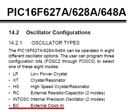

Добрый день!
Необходимо подключить внешний активный кварцевый генератор SMD7050, 5032 и тд к PIC16F628
На форумах прочитал, что выход с кварцевого генератора нужно подать на мк на CLKIN (OSC1), а вход CLKOUT (OSC2) оставить в воздухе, однако с таким подключением мк не работает, а начинает работать, только если выход кварца подключить и на OSC1 и на OSC2.
Всё же как правильно подключать активный кварцевый генератор ?

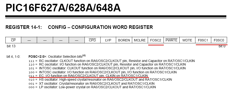

стр. 97: Измените CONFIGURATION WORD и используйте один пин: RA7/OSC1/CLKIN.

Измените
Вы ошиблись в выделении красным. В конфигурации за источник тактирования отвечают биты 0-1 и 4

Да, спасибо! :).
Исправил.

Т.е можно подавать сигнал на обе ноги без изменения конфигурации, либо изменить и подавать только на одну ногу?
Оба варианта будут одинаково правильно работать ?
Или неправильно подавать сигнал на обе ноги?

Варианты описаны в документации чипа. Схемы есть.
с г. транслейт:
FOSC<2:0>: биты выбора генератора (4)
111 = RC-генератор: функция CLKOUT на выводе RA6/OSC2/CLKOUT, резистор и конденсатор на выводе RA7/OSC1/CLKIN
110 = RC-генератор: функция ввода-вывода на выводе RA6/OSC2/CLKOUT, резистор и конденсатор на выводе RA7/OSC1/CLKIN
101 = Генератор INTOSC: функция CLKOUT на выводе RA6/OSC2/CLKOUT, функция ввода/вывода на выводе RA7/OSC1/CLKIN
100 = Генератор INTOSC: функция ввода/вывода на выводе RA6/OSC2/CLKOUT, функция ввода/вывода на выводе RA7/OSC1/CLKIN
011 = EC: функция ввода-вывода на выводе RA6/OSC2/CLKOUT, CLKIN на выводе RA7/OSC1/CLKIN
010 = Генератор HS: Высокоскоростной кварцевый резонатор на RA6/OSC2/CLKOUT и RA7/OSC1/CLKIN
001 = генератор XT: кристалл/резонатор на RA6/OSC2/CLKOUT и RA7/OSC1/CLKIN
000 = генератор LP: маломощный кварц на RA6/OSC2/CLKOUT и RA7/OSC1/CLKIN
Только на RA7, и соотв. изменение в CONFIGURATION WORD.

У меня было с простым кварцем
поставил с активным, всё верно?

4 бит = 0, 1 бит = 1, 0 бит = 1
