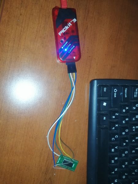

Всем привет. Имеется pic16f886 сдутая в панельке, припаялся 5 проводками программатором pickit3, жму читать пишет микросхема не обнаружена. c пиками не работал, подскажите что не так делаю?

осциллографом смотрел на 1 контакте 12 вольт, на 2 контакте 5 вольт на 3 масса
есть какие-нибудь настройки для pic16f886

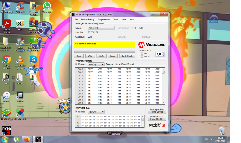

Включите автоматический режим поиска девайсов.
Попробуйте Tools -> Check comunication
Попробуйте Tools -> Use VPP first program entry.
PGD и PGC на какой пин включили?
На скрийн: вам не отвечает программатор, не PIC.

2. Изображение
3. не приглядывался, вроде 11 вольт.
4. где диагностику посмотреть?

я думал pic не отвечает )

Отлично, вижу программатор подключен. Теперь давайте выясним, почему не виден PIC.

PGD 28 ножка
PGC 27 ножка
где это посмотреть?
отвечает оболочка или нет

где это посмотреть?
Это был вопрос к нашему болгарскому коллеге.
Я вижу на месте диагностики белое поле с подтверждением коннекта.
Импортируйте файл прошивки и можете прошивать.

Ну значит жмите на Read.
Если прочтутся одни нули, значит чип залочен.
