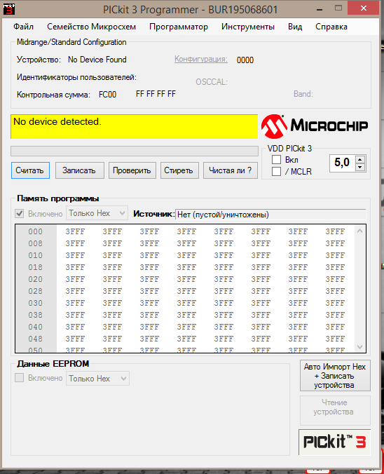

Здравствуйте участники форума, нужна ваша помощь.
Купил программатор PICKIT 3, программа не видит автоопределения чипа PIC12F675. Пробовал MPLAB v5.20 тоже не получается. Подскажите что я делаю не так?

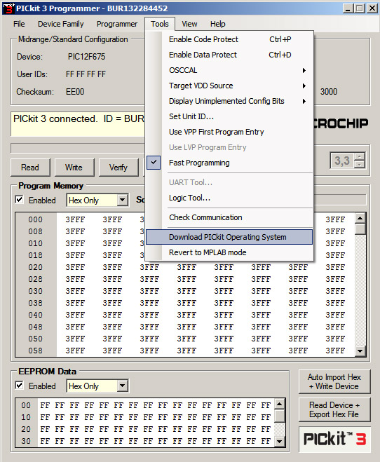

(надеюсь ручной режим выбора убран из меню).
3 мин 18 сек: меню Tools -> Download PICkit Operating System
PICkit 3 - Installing and using the Standalone Programmer Software - STB150
И в MPLAB -> Revert to MPLAB Mode.

Все сделал по видео, ручной режим убран, все равно программа не видит чип.
