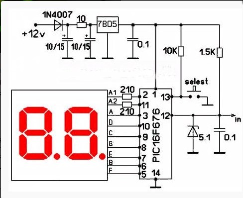

Приветствую. Нашел в сети цифровой указатель уровня топлива на pic 16f676 и 7-сегментном индикаторе. Собрал, прошил, все превосходно работает. Захотелось также сделать указатель давления масла. Схема устройств полностью идентична получается, датчики уровня топлива и давления масла идентичны (330 Ом = 0; 0 Ом = 8 атм = 40 л). Вся проблема в прошивке. На сайте выложен исходник, но уровень моих познаний в МК - взять готовый hex, прошить контроллер, если не работает поиграться фьюзами. Пробовал разобраться сам, скачал mplab, компиляторы, переписал строчки, указанные в описании проекта, но скомпилировать прошивку так и не смог. В лучшем случае выскакивает 21 ошибка. Пробовал разные версии мплаб, разные компиляторы, ничего не помогло. Прошу вашей помощи, уважаемые пиководы.
Схема прибора: Изображение
Исходный код, в нем нужно изменить строки AdrHi : byte = 12;
litr : array [0..AdrHi] of byte = (0,5,10,15,20,25,30,35,40,45,50,55,60); на AdrHi : byte = 4;
litr : array [0..AdrHi] of byte = (0,40,60,80);
и добавить включение точки в 1 разряде (пока на макетке подкинул точку через резистор на общий провод)

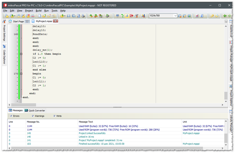

Действительно Паскаль, спасибо. Скачал программу, закинул код, при компиляции получил ошибку main function is not defined main function is not defined
Что нужно поправить в коде чтоб успешно скомпилировалось?

у меня скомпилировалось
чутка поформатировал код:

Не знаю что я не так делаю :( . Теперь другие ошибки выскакивают. И со старым исходником, и с Вашим отформатированным
Порядок действий: создаю новый проект - стандартный проект. выбираю 16f676, частоту оставляю предложенную 8.000 МГц (пробовал и 4.000), файлы не добавляю, жму финиш. В открывшееся окно вставляю код, жму Build. По идее все правильно...

а понял там справа вкладочка называется типа Library Manager - надо подключить EEPROM и ADC

Все, разобрался. Надо было подключить библиотеки eeprom. adc и button, после этого все удачно скомпилировалось. Hex сохранял через program (microprog suite) - hex file option - save. Загружаю hex в pickit2 и получаю предупреждение
Вроде как прошивается, проверку записи проходит. В железе - не сохраняются данные калибровки (не работает запись в еепром?)
Добавлено after 2 hours 39 minutes 56 seconds:
Извиняюсь, это уже я затупил. В строках
AdrHi : byte = 12;
указал
byte = 5;
litr : array [0..AdrHi] of byte = (0,20,40,60,80)
(вместо byte=5 нужно ставить 4, т.е 0 в калибровке не учитывается). После исправления все заработало как надо. прибор калибруется и сохраняет данные в еепром. Ошибка при прошивке (большой файл) на работу не повлияла. Огромное спасибо за помощь.

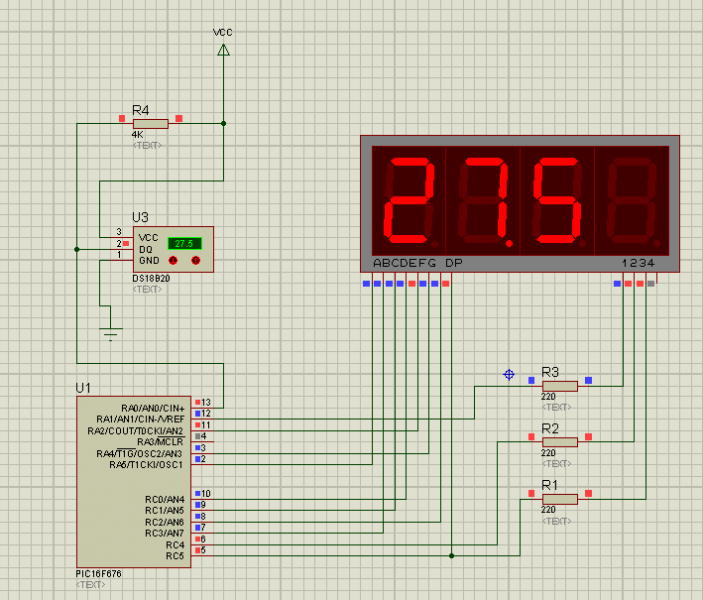

Хотелось бы еще исправить пару моментов в прошивке...
1) попробовать убрать эти строки
2) RA3, насколько помню, может быть только входом
3) ввиду наличия отсутствия ресурсов микроконтроллера такой вариант предлагается - поставить подходящий по размеру и виду отдельный одноразрядный индикатор и чисто коммутацией (типа тумблер) зажигать нужные буквы...
1. Помогло, спасибо
2. Так и сделал, но загораются сразу обе точки. Думаю закрасить лаком черным ненужную
3. Я тоже об этом подумал)

Точку на RA5 или RA2 .
Кнопку с RA0 на RA3 , RA0 на выход для третьего разряда.

проще точку транзулем рулить
 Заголовок сообщения: Re: Приборы для Ваз 2106 прошу помощи с прошивкой
СообщениеДобавлено: Пн дек 13, 2021 19:58:47
Зарегистрирован: Вс дек 15, 2019 13:44:30
Сообщений: 34
Как это в прошивке реализовать?)
Добавлено after 4 minutes 55 seconds:
Не совсем понял, откуда брать управление на базу транзюка, и как он поможет не зажигать точку второго разряда?
Добавлено after 12 minutes 45 seconds:
ну 3 разряда онно может тянуть... но в код не влезет наверно
Вот видос парня, выпускающего такие приборы. Я не знаю что за начинка в этой 3-ей серии, но предыдущие он собирал на 16f676 по схеме, приложенной в 1 посте. Интересная фича здесь - при включении питания МК сравнивает значения уровня топлива предыдущего запуска с текущим и отображает изменения. Ну и здесь есть третий разряд)
https://www.youtube.com/watch?v=GlaaYu9Q_Do

для 3 разрядов Pic16f819 используют, что разумно (имхо):
https://www.youtube.com/watch?v=QjcugxTsR_c
схема платы, прошивки нет похоже:
https://www.drive2.ru/l/9185157/
з.ы. может сразу планшетик андроидный лучше вставить в торпеду... :)))
СообщениеДобавлено: Вт дек 14, 2021 00:22:10
Сообщений: 34
Невнимательно смотрел значится) Тогда вопрос закрыт, нельзя значит нельзя... Оставлю все как есть
Планшет конечно можно, но для этого как минимум мозги должны стоять :))
