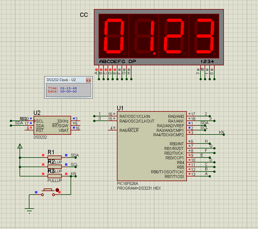

Доброго дня уважаемые форумчане!
В очередной раз потребовалась помощь с написанием программы (если точнее - готовая программа). :oops: :oops: :oops:
Задача - считывать текущее время из DS3231 с помощью PIC16F628 и выводить на индикатор методом динамической индикации. Да, всё верно - банальные часы. :))) Более никакого функционала не нужно, (даже установка/коррекция текущего времени не нужна) за исключением одного единственного - переключение в режим отображения текущих минут и секунд, т.е. из органов управления единственная кнопка с единственной функцией переключения режима отображения час:мин / мин:сек.
Индикация динамическая четырёхразрядная семисегментная, частота индикации 128Гц., скважность 32/7 (как у К176ИЕ18 :) ).
Ну вот пожалуй и всё. :)
Примерно желаемая схема: :roll:
Если найдутся желающие помочь - заранее благодарен. :beer:

Какие? Схему ты сам выложил. Нужны часы или нашёл?

Естественно нужны. То что по мотивам моей схемы и так понятно. А вот по одной лишь картинке сложно судить то ли мне нужно, или не то. :dont_know: Пару слов как работает программа не помешало бы. :oops:

Давайте немного прикинем по хотелкам ТСа.
128 Гц на индикатор. Скважность 7/32. 4 индикатора. Получаем тактовую для динамической индикации = 128*4*32 = 32768 Гц. Это получается частота, с которой будет происходить обработка динамической индикации.
Учитывая, что проц будет работать на внутреннем генераторе с частотой 4 Мгц( это 1 us на такт), имеем всего 30 тактов, за которые мы должны уложиться в обработчике прерываний. Это очень мало для обслуживания такой задачи этим процом. Будем практически постоянно висеть в прерывании.
Мало того, ровно 32768 мы получить не сможем. Это нужно ставить кварц какой-нибудь специфической частоты :roll:
PS: По-этому и вопрос - для чего такая бешеная частота и своеобразная скважность ? :roll:
Что-то много. :roll: На 4 зачем умножать, там же просто сдвигаем фазу в каждом разряде. Я насчитал всего 4096Гц.
На самом деле не такая уж и бешенная, я бы сказал стандартная (бешенная это под 1кГц.). Ну а скважность - классика от К176ИЕ18. :)

На 4 зачем умножать
Если не умножать и тактировать всю индикацию с частотой 128 Гц, то на каждый индикатор получим 32 Гц :)
Для того, чтобы была частота 128Гц, переключать индикаторы нужно с частотой, выше в "кол-во индикаторов" раз. В данном случае = 512 Гц.
Добавлено after 8 minutes 7 seconds:
Да, я немного обсчитался :oops:
Получается 16 Кгц, а не 32 :oops:

Делим период индикации на 32. Из них 7 тактов на один разряд, один такт защитный, потом 7 тактов второй разряд плюс один защитный и т.д. И того получается 32 такта на все четыре разряда с защитными интервалами (отсюда и своеобразная скважность 32/7). :) При частоте индикации 128Гц. получаем тактовую 128х32 = 4096Гц. :)
Собственно упомянутая К176ИЕ18 именно так и делает, делит 4096Гц. на четыре сдвинутых на 90° тактовых сигнала по 128Гц. скважностью 32/7.
