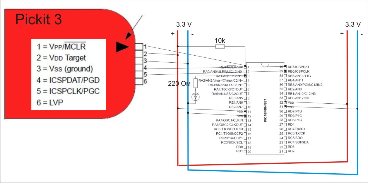

Здравствуйте!
Прошу платную консультацию, если возможно.
Я - прикладной программист, волею судеб занесен в страну микроконтроллеров.
Суть дела я освоил, в Протеусе уже проверял свои творения. Пришло время перейти на железо.
Для пробы - простейшая программа - зажигает светодиод. В Proteus - работает.
PIC16F887, среда MPLAB X IDE, программатор Pickit 3.
(Так-же у меня есть PIC16F690, если это удобнее).
Собираю и подключаю все на беспаечной плате.
Мне бы хотелось пройти путь, чтобы каждый этап был проверен знатоком. Правильная ли программа, настройки IDE, схема подключения...
Тут возможны варианты, т.к. мудрость - от Вас :)
С уважением, Илья

Уже второй день пробую и пробую... :))
Проблема такие.
Я делаю по инструкции и результата нет. Не светит светодиод.
Вероятно -я неправильно:
- Настроил IDE
- Собрал схему
- Настроил МК (биты конфигурации)
- Подсоединяю Pickit
Возможно у меня:
- Мертвый контроллер
- Неисправный Pickit
Единственное, в чем я уверен - светодиод рабочий :)))
Все оборудование новое. Ни разу не пользованное. Как проверить - непонятно.
При таком кол-ве вариантов я боюсь, что процесс затянется на длительное время. А оно у меня ограничено.
Поэтому и прошу провести за ручку. Дальше я сам.

Критику принимаю, но я же не просил тут советовать. Я искал желающего для консультации.
Но коллективный разум тоже уважаю. Поэтому вот схема и программа.
Схему рисовал, как сумел. Я не электронщик.
Питание от Pickit отключено. Включено внешнее питание 3,3 В.
Пробовал прямо в схеме прошивать, и отдельно, в "кроватке". Результат один. Не светит светодиод :(((
Хоть уходи жить в Протеус :(
Добавлено after 3 minutes 24 seconds:
К порту А1 подключал вольтметр. Предсказуемо =0. Не зря же светодиод не радует.
Питание на ногах микросхемы Vdd и Vss проверял - есть.
Конденсатор 0,1 мкФ с Vdd на Vss ставил. Ничего не дало.
newmain1.c [2.34 KiB]
Схема.jpg [87.18 KiB]

а прошивать можно при 3,3 ??? (обычно от +5, OSC1 на общий через 1К0)

Порт RA1 имеет функции АЦП , компаратора и цифрового входа выхода. В конфигурации о нём нет ни слова. Дело не в Pickit3 а в тексте программы.

Перенес на PORTD. RD0 не мультиплексирован. Но резуьтат тот-же. Или его тоже нужно настроить?
Про напряжение прошивки уточню. Про OSC1 - нигде не видел. Точно нужно?

с документацией я не спорю, но ОСЦ1 и ПЖМ, притянутые к общему ч/з 1К0-К33, никому не мешали....
Любой порт нужно конфигурировать. В данном случае на выход.

КОнфигурация порта на выход - это TRISD. Оно в программе есть. Других вариантов не знаю :(((
Как узнать, что прошился?
Вот:
Device Erased...
Programming...
The following memory area(s) will be programmed:
program memory: start address = 0x0, end address = 0x7ff
configuration memory
Programming/Verify complete
Это - прошился?

Доброе утро, коллеги!
Огромная благодарность:
Т.к. МК точно работает на 5 В, решил не искать инфу, а дать их ему и посмотреть. Риска нету, а результат быстрее.
Вы не поверите! Оно работает!!!
Первое препятствие пройдено. Можно гордо идти к следующим.

у вас там и BOREN на 4,0 указан....
 Заголовок сообщения: Re: Нужна консультация по прошивке PIC с помощью Pickit3
СообщениеДобавлено: Чт сен 02, 2021 09:53:10
Зарегистрирован: Ср сен 01, 2021 12:41:52
Сообщений: 8
Да, вот и корень всех бед моих :)))
Поставил значение ниже. И прошивается и светится. В общем счастье :))
СПАСИБО!
