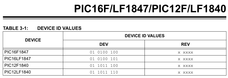

Всем привет.
В общем, и пришли 12F1840, судя по маркировке. Проверяю программатором - 12LF1840. Все.
Есть два основных варианта (заводских):
1. ошибочная маркировка
2. неверный id записали.
Ещё есть разновидность первого варианта - киты сами такую маркировку нанесли (но написано чётко).
Я конечно открыл спор, снял видос как и что, и менее чем через сутки мне вернули деньги (попросил половину).
Вот только я теперь не знаю как мне к этим чипам относиться, чего ожидать от них.... Кто что скажет? Может есть у кого подобный опыт?
Один "LF" вот уже как 3 дня на тестовой платке идеально работает при 5.2 вольт.
Делал эксперимент. При прочих равных и при 5-ти вольтах, потребление:
"LF" -1514 mka
"F"(нормальные) - 1150 mka.
Tg

Каким инструментом читали ID?
Ток потребления нужно измерять в полном Sleep. Т.е. с выключенной периферией.
Кроме того LF работает от 1,8 Вольт при 16 МГц осцилляторе.
Как бы сам id я намеренно не читал. Это делает пиккит при любой связи с чипом. А уже нам (пользователям) пишет соответствующее название. Но это наверное и так все знают.
Вопрос в том, есть ли иной способ узнать что это за чипы на самом деле. На данный момент версии "неверная маркировка" и "неверный id" равновероятны.
В идеале, если кто-то к примеру, основываясь на свой опыт, точно скажет, что-то вроде: "при 5-ти вольтах LF и пары минут не проработает"., то для меня по крайней мере станет всё ясно.

так ведь не существует такой гарантии. даже абсолютные значения в даташите не обещают, что обязательно будет катастрофа, и кого-то партия может и двух минут не отработать, а у кого-то вполне нормально.
поднять питание до 6.5 - критичное для F, для LF уже очень запредельное.
Нет, не так. Так делает оболочка PICkit2. Причем на основании dat-файла. Поскольку PIC12(L)F1840 появился после того, как поддержка PICkit2 производителем была завершена, все гуляющие по сети dat-файлы есть самодеятельные продукты неких энтузиастов. В них имеют место быть ошибки.
Поэтому повторю свой вопрос: какой инструмент и какая оболочка?
Об этом в принципе я и написал, просто упростил (поскольку в рамках темы данный аспект несущественнен).
2020-10-28_201007_1.jpg [111.63 KiB]
поднять конечно можно, но опять же, смогу ли я сделать однозначный вывод... Допустим перестанет стабильно работать, или через некоторое время умрёт, ну так и F мог бы гипотетически себя так повести...
пока меня настораживает бОльшее потребление LF при 5-ти, чем у F. И это какой-никакой, но перевес в сторону того, что всё же они действительно LF.
