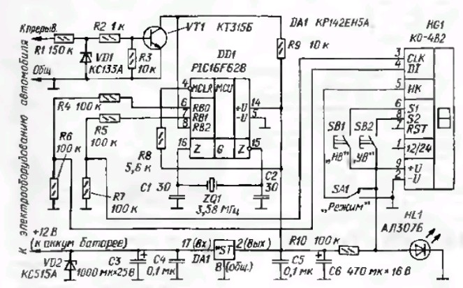

Прошу помочь вывести пятый индикатор десятки тысяч для измерения оборотов бензопилы (бензокосы). Исходники есть.

Я не программист, это взято из журнала Радио. Я подкорректировал только делитель. Теперь при 100Гц показывает ровно 6000. Если можете пожалуйста поправьте asm.
Помогите такому же пенсионеру.
Комментарий к файлу: Схема может пригодиться.
Схема тахометра.jpg [79.62 KiB]

Более неудобного варианта схемы (относительно примененного индикатора) найти трудно...
Тут проще(быстрее) не править, а заново написать или к автору конструкции обратиться.
Что она хоть мерить должна?
В смысле диапазона значений и их наименований (герцы, обороты в минуту или еще чего)?

Тахометр измеряет обороты в минуту. Он собран и работает. Мне надо добавить пятый разряд десятков тысяч. Сейчас измеряет от 30 до 9999 оборотов, далее просто не видно десятки тысяч.

Если знаете, в каком номере журнала "Радио" опубликована оригинальная статья? Каковы максимальные обороты реальной машины?
На самом деле проще написать новый код (на C). И у этих дисплеев есть проблема с реальным тестом - их уже трудно найти.

Когда то таким дисплейчиком баловался - ниже дока с моим дополнением
1611c+note.pdf [226.82 KiB]
пакостная штука, но таки работала. В наличии уже даавно нету.
Судя по протоколу надо будет добавлять тетраду как в обработчик данных, так и в протокол пересылки из МК в дисплей.

Журнал Радио 2004 номер 7. В телефонных АОНнах их много. Не знаю что надо, это для меня темный лес. Если можете, сделайте. Спасибо.

Прожка просто чудеса изврата...
Это в отношении вычислений длительности входного импульса и формирования опорного сигнала...
На основе командных циклов и "волшебной константы"
Как в принципе и схемка - "дробный" кварц 3,58 МГц вместо штатного 4 или 20 МГц больше для UART подходит (3.579545 Мгц)...
Вывод там кстати сразу во все позиции дисплея сделан - при корректной математике и 16-разрядном счетчике теоретически проблем не должно быть (просто замещаем один из пробелов нужными данными)...

Кварц у меня 4Мгц стоит. Я могу по схеме спаять и настроить, а программирование мне не дается даже на Ардуино. Только методом сравнения и логики.

Max oбороты меньше 65535? (uint16_t при печати дисплея).
Кварц не 3,579545 MHz, a 4 MHz? (из-за счетов мне это нужно)
Уже успешно написал "драйвер" для HT1611 :), подключен к одним и тем же пинам.
Остался тахометр, посмотрим как организовать тестирование, он для меня на данный момент сложнее.
И интересно, почему в оригинал на вход выбран PB2, а не RB0/INT или RA4/T0CKI, RB6/T1CKI, но это мысли в письменной форме ... :)

Да, конечно меньше. Не более 20000 об/мин. Кварц 4 Мгц. Я завтра на некоторое время исчезну из сети, не обижайтесь если не смогу ответить. Спасибо большое. Входы/выходы можете поменять, для меня это не проблема, я в них не понимаю. Печатку еще не делал.

Такое впечатление, что в первоисточнике была привязка к UARTу - формирование "счетного окна" за счет TxD (пересылка байта данных в качестве строба).
Вывод RB2 на схеме - он же RB2/TX/CK...
А вот в приложенной прожке уже "некая импровизация"...

veso74, посмотри в сторону CCP1, CCP2. Режим - захват - Capture.
Примерно так:
1. CCP настроен на захват, ожидание пол. фронта. TMR1 - 1uS
1.1 пишем и прерывание по переполнение TMR1 и по захвата
2. Запускаем TMR1 - старт захвата. Момент запуска должен быть по падающим фронтом..
2.1 если сработало прерывание по захвата (полож.) меняем захват на срабатывание по падающим фронтом. CCPR1H:CCPR1L время отриц. пульса. Сохраняем
3. Если сработало по падающим то в CCPR1H:CCPR1L время пол. пульса - сохраняем
и то-же делаем и для отриц. пульса. Автор t628asm.asm так сделал.
Сумируем время положителного и отрицательного и получаем период. Далее арифметика.
2.1 Можно и не меняя захват по падающим. Работать только по нарастающим фронтом - запуск по пол. фронту. Тогда в CCPR1H:CCPR1L будет период сигнала. И арифметика.

Для тахометра с оборотами в минуту можно и обычный программный счетчик.
Только предпочтение аппаратному антидребезгу датчика.
Измерительное окно в 1,875 секунды и считаем пришедшие за это время импульсы.
Затем сдвиг результата влево 5 раз (*32) - получаем двоичный результат "обороты в минуту".
Остается только привести его к двоично-десятичному виду (потетрадно) и вывести на индикацию.
Для разнообразия можно усреднение добавить - но тогда на реакцию потребуется секунд 6 (высокая инерционность).
Можно и через периодомер - но тогда надо подбирать длительность тактовых импульсов для T1 так, чтобы упростить математику.
