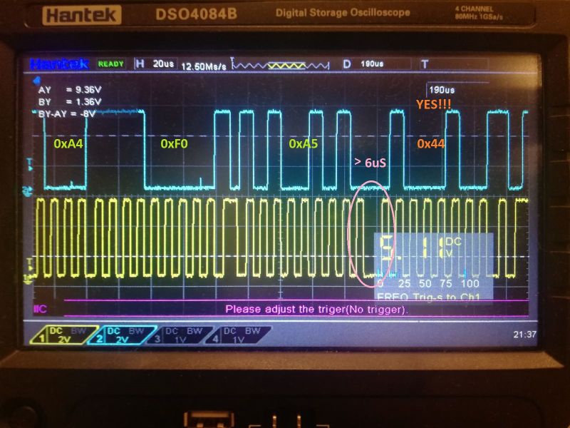

Головоломка следующея
master (PIC18F45K50) -> slave (PIC18F45K22)
Master посылает данные (стандартные, я подключал трое девайса и они работает как надо):
i2c_start();
i2c_write(0xA4); // адрес Slave
i2c_write(0xF0); // запис регистъра на slave
i2c_repStart();
i2c_write(0xA5); // читание
data=i2c_read(0); // здесь Slave надо посылат данные
i2c_stop();

С другими словами: мастер отправляет слейв-а: 0xA4;0xF0;0xA5 и ждет получения 0х44
Резултат: НЕТ
Но, если выполнить это:

    temp = SSP1BUF;  // чтение третого байта (0xA5)- команда за чтения для slave
         delay_uS(6);  // пауза, больше 6uS
      SSP1BUF = 0x44;  // зарежание буфера, я выбрал 0х44
       SSP1CON1bits.CKP = 1; // освобождение шин
    while (SSP1STATbits.BF); // ждем отправления байта
  led2s();  // включаем на 2с светодиод, что все прошло нормально, работает
все нормально:
Я попробовал несколько настроек кварца 16МХц (PLL отключен), 8МХц- все так же.
Где я ошибаюсь или PIC что-то врет?

Я понял кто виноват- никто, все верно. Вот что случилось:
Если пользоватся интерфейсом напрямо- нужна пауза длиной одного такта SCL. Я включил передатчик (master) на 500кГц и время ожидания уменшилось на 2мкс.
A для того, что у меня не делалась работа интерфейса внутри перерывания- причина прозаичная. Компилятор забыл вставить в конце обработки (ето самого перерыйрания) команда для возрата (RETFIE).
Также, у самого перерывание не нужно вставлять какое-то замедления, потому что сама обработка делает ето.
