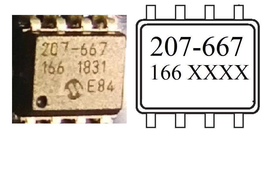

Здравствуйте. Помогите пожалуйста опознать микроконтроллер PIC. Известно, что это что-то между PIC12f15...PIC12F5...
Маркировка 207-667 166 (см фото). Корпус Soic8.
Спасибо!

Вангую - это что то из автомобиля или мотоцикла... Сие есть заказная микросхема... То есть контроллер с уже залитой на производстве прошивкой. Маркировка таких изделий делается на заказ.

Смотрим по разводке схемы: МК или чего иное (возможно ЕЕПРОМка)...
А дальше... Ежли МК придется подбирать под задачу устройства и самому программку писать...

Это точно мк, и точно в том диапазоне, в котором я написал, т.к. чиппрог и tl866 цепляется и даже скачивает прошивку (к другим сериям не цепляется - неверный идентификатор). Просто хочу купить такой же мк, чтобы попробовать записать в него слитую прошивку и проверить работоспособность. Может кто работал с Pickit-ом, есть ли там возможность распознать мк ?
Если так, то какой ID считывается? По ID вычислить не проблема. :roll:

PICPgm Programmer читает и тип МК (выводит в виде текстового сообщения), ежли тот из современных...
