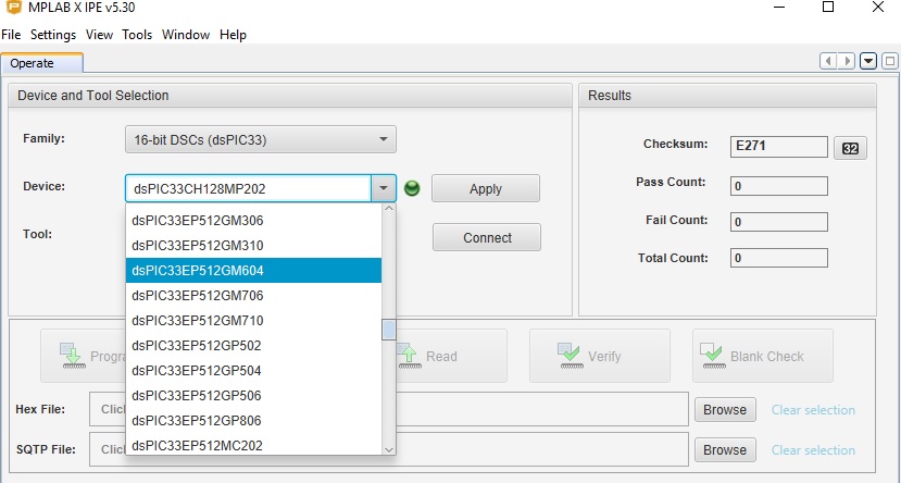

MPLAB X показывает полную поддержку этого МК через PICKit 3:
Screenshot_20200207_114554.png [9.5 KiB]

Я использовал адаптер PicKit3 и программу PicKit3 Programmer v3.10 - такого процессора в меню не нашел. Установил MPLAB X IPE, там есть. :)
dspic33ep512gm604.jpg [88.01 KiB]
