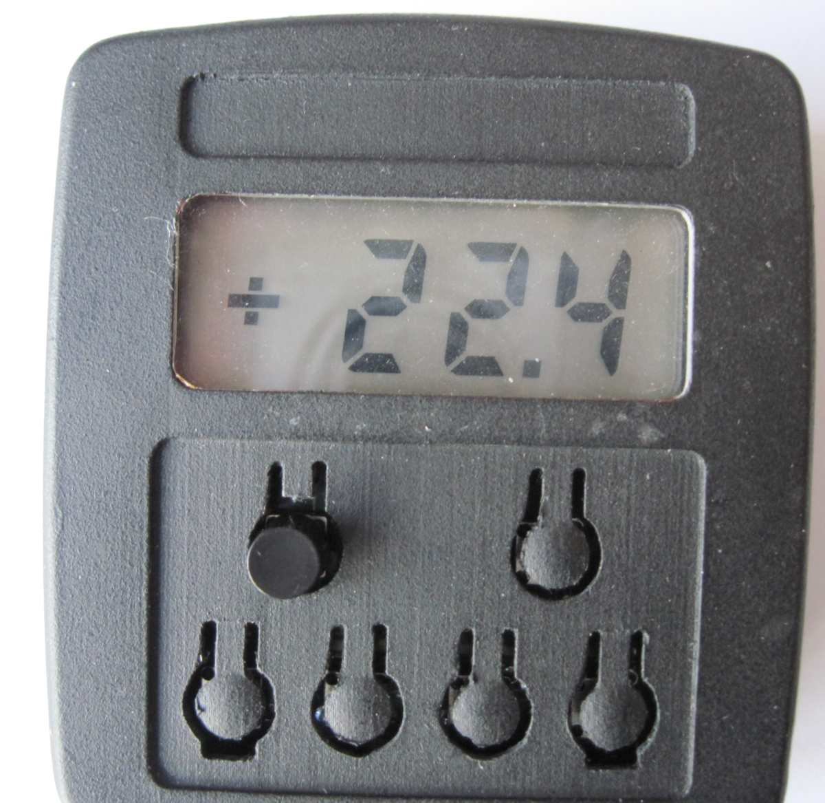

на производстве имеются часики питаемые от двух 1,5 вольтовых батареек с ЖКИ монохромными сегментами,начинка состоит из 4-х отдельных сегментов,где-то 6-7 дюймов высотой с приклеенными металлическими выводами,от них жгутом провода идут на платку,размером чуть менее 2-х спичечных коробков,с двумя "каплями",кварцем на 32.768 и подстроечным кондером....имеется три кнопки установки,индикачия-часы и минуты,точка между ними "отбивает" секунды....каждый час-пикает(единичный "пик").
собственно издохла эта плата(видимо втулили батарейки не той стороной).....часы сожгли еще до моего устройства на это предприятие(около года назад)....в куче хлама от старых приборов нарыл горсть микроконтроллеров(с ФСТ-прибор контроля загазованности) PIC18F4320....судя по даташиту-могут работать до 40 метров(при 5 вольтах питания) и потребление-микро/нано при 3 вольтах(естественно,частота будет раза в 3-4 меньше)
где-то раньше читал что ЖКИ монохромные индикаторы требуют "шустрого" проца,так как должны менять полярность засвеченного сегмента,что-бы кристалл не деградировал от постоянного напряжения.
Думаю-этот проц-просто идеально впишется в новую схему часов....выводов там-"огроменное количество".
Затык собственно с двумя вещами:
1.-алгоритм "прокрутки" сегментов ЖКИ
2.-алгоритм счета часов.
Если кому не трудно и не сложно-объясните пожалуйста,как можно реализовать это решение на имеющемся "железе".
Я понимаю,что овчинка-выделки не стоит....но часы висели раньше на проходной и сейчас когда идешь "на працу"-приходится задирать голову назад(на каждой стене проходной-было по часам),так как остались только одни.
Возможно есть вариант купить какие-нить самые дешевые ЖКА-шные часики за 2-3 у.е. и присобачить плату под эти здоровенные сегменты,но я не уверен что эта платка "потянет" емкость площадки большого ЖК сегмента.....а МК-думаю это не составит труда.
читал,что выход у ЖК-шных часиков-мостовой(что-бы менять напряжение +/- на конденсаторе ЖК сегмента.....а что если попробовать создать искусственную точку двумя последовательными электролитами...и коммутировать ключи портов то на массу то на плюс?
или может среднюю точку(общий полупрозрачный слой) посадить на объединенных 2 порта МК и дергать через "мертвое время" в пару машинных циклов каждый из портов то на "+" то на "-"?......тогда подавая одновременно + на общий электрод и + на определенный сегмент-можно его погасить.....а затем после прогонки всей "картинки" одного цикла "прорисовки",менять "кодировку" на обратную и коммутировать на общем порте уже минус и минус на сегменте который нужно погасить....т.е. составить 2 таблицы перевода бинарного кода в семисегментный.....или индикация на ЖКИ решается не таким способом?
кто знает-расскажите....хочется все-таки допилить эти часы да и для собственного развития.
2 дня "мытания" в иннете-дали нулевой результат.....нашел только исходник для часиков на pic16f628 да и тот на С......а мне-бы на ассемблере...
если нужно-фотки часиков сделаю,ЖКИ сегменты-вызвоню....часы пока отлеживаются в КИПиА(в мастерской).
или проще купить самые дешевые и прикрутить к ним индикаторы?

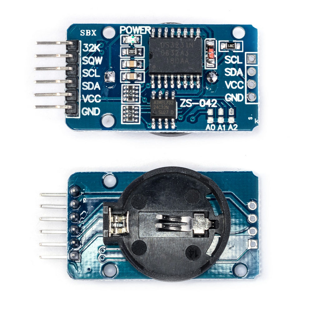

Есть уже готовый модуль часов, на довольно точной RTC микросхемe DS3231. Данная микросхема довольна неплохо описана в интернете.
ds3231_at24c32.jpg [187.92 KiB]
Для связи email: risctronix собака gmail.com

Core-X, Причем тут плата с микросхемой RTC?
У Serj66610 проблема не только с ЖК индикатором, ну и с часами...
а алгоритм счета часов-подскажет кто-нить?....в смысле,как реализовать.....ну и кнопочки....достаточно одной кнопкой при нажатии-"бежат" с частотой 1 единица разряда раз в 1 сек. на минутной стороне и то-же самое на часовой стороне....кнопку ресет-достаточно прикрутить к выводу порта ресет и настроить его на сброс....по умолчанию "вбить" в регистры значение бинарного кода так,что-бы он отображал на семисегментнике 00:00.
DS3231 уже готовое решение: точность хода +/- 2 минут в год // чч:мм:сс // год // календарь до 2100 года (с автоматическим учетом високосных годов) // 2 будильника // + встроенный датчик температуры, правда у него точность так себе, ну все же он есть!
Только считывай данные с помощью МК, и выводи куда душе угодно: хоть на ЖК, хоть на 7-сег индикатор, хоть на дисплей. Только остается написать программу под МК. Ну как утверждает TC, для него этот вопрос на пару дней.
А касательно кнопки или кнопок, как с ними работать, как с помощью них организовать меню, и.т.д. Таких примеров в интернете полно. Под разные МК: PIC, AVR, STM. Тут МК не принципиален, для ТС важней ведь алгоритм. :)

Все свои приборы с батарейным питанием построены на прямом управлении сегментами LCD. У меня трудится дома термометр.
ТЕРОМЕТР_ПЕРЕД.jpg [106.03 KiB]

2. Я же Вам написал за микросхему DS3231. Вы гуглили на счет этой микросхемы? У меня есть большие сомнения, что Вы это делали! Если бы Вы это сделали и почитали то, куча вопросов по алгоритму (ходу, тиканья) самих часов, у Вас бы отпала. В случае применения данной микросхемы.
