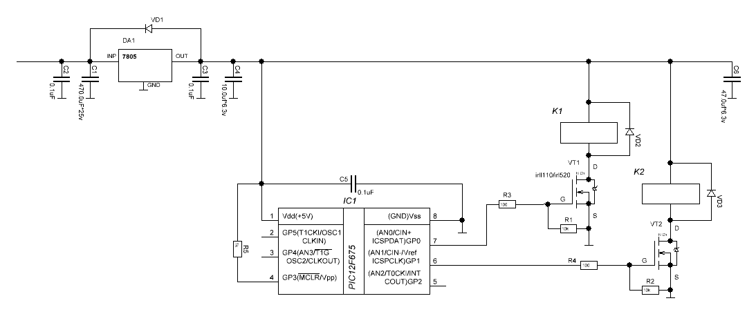

Есть простая схемка для управления двигателем, нужна программа управления в этот контроллер.
Что бы 8 секунд работал мотор потом 2 часа пауза потом РЕВЕРС и опять 8 секунд в работе и 2 часа пауза и так циклически...
Схему прилагаю

Схемка не совсем корректна...
Да и относительная долговременная точность без кварца +/- минута-две на 2х-часовой выдержке...
Длительность реверса также указывать надо.
Предпочтение графику работы - тогда и самому автору понятнее идея станет...
Ну и в раздел
https://radiokot.ru/forum/viewforum.php?f=53
ежли охота быстрый результат получить.
:roll:

А в чём не коректна схема ? это от инкубатора Блиц..
Плюс минус в паузе это не критично ..
Реверс в работе создаётся автоматически это и есть время в секундах когда моторчик крутится...

По включению стабилизатора - нет требуемых конденсаторов и обратного диода.
Кроме прочего смысла в резисторе, поднимающем питание над уровнем 5 вольт особо... :dont_know:
Собственно тот, что стоит у МК может вызвать и подвисание программы, если нет соответствующей защиты в случае перепадов напряжения питания. Там для 629/675 пика и 10 мкФ много будет.
Ежли релюшки 5-вольтовые и падение в 0,4 вольта на транзисторах им включаться не дает...
Можно бы полевики логик левел поставить или релюшки высоковольтные с надлежащей развязкой в базах транзисторов...
Вобщем... МНЕ схемка неприятна...

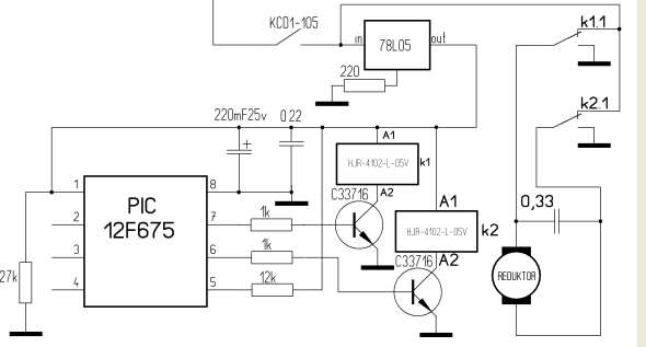

Я б вот такую соорудил
http://img.radiokot.ru/files/20529/1sdoye0aot.GIF
:roll:
Но то совсем не означает, что она не может иметь существование...
:tea:

Автору:
А ещё чтоб не убить ключи от выброса при размыкании реле - поставь диоды, в параллель обмоткам реле, катодом к "+" питания. Например 4148.
Так же поставь входной кондёр на стабилизатор 7805 только с запасом по входному напряжению.
И подтяни к 5 вольтам через резистор 4,7-10 кОм 4 ножку МК, дабы не огрести проблем с наводками и сбросом МК.
Лучше используй схему BOB51, у него это все есть, но ключи можно и биполярники оставить.
