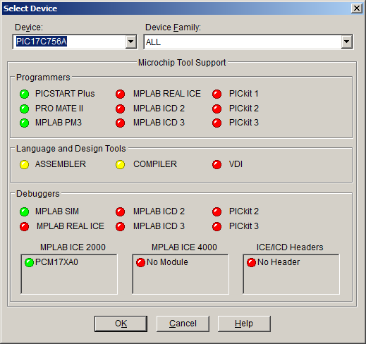

Доброго времени суток.
Недавно озадачился добычей прошивки из PIC17C756A в целях ремонта. При попытке найти программатор для сего антиквариата наткнулся только на PICSTART PLUS. Покупать его смысла нет ибо тоже антиквариат, причем дорогой.
Если кто знает, есть ли для данного МК программатор попроще, буду признателен за наводку.
Есть такой программатор.....в каком корпусе ваш камень?
2020-04-20_22-04-01.png [70.43 KiB]
На всякий случай PIC17C7XX Programming Specification во вложении....
PIC17C7XX Programming Specification.pdf [380.39 KiB]
