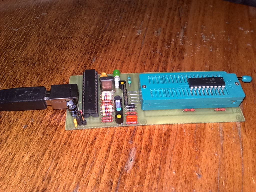

Спаял PICKIT2 lite c сайта http://labkit.ru/html/programmators_shm?id=86.
При первом подключении определилось устройство и установился драйвер. Но при запуске PICKit2 Programmer с вставленным микроконтроллером выдает ошибку Изображение при нажатии на кнопку Read та же ошибка. При тесте опять выдает такую ошибку, и дальше вот это Изображение, Изображение, Изображение. Если проходить тесты без МК то получается следующее Изображение Изображение. Помогите пожалуйста! Что происходит и как исправить?
P.S. были похожие ошибки но каким то чудом удалось прошить один МК с тех пор ничего не трогал и не делал тем не менее програматор уже не работает.
P.P.S. проверял и прозванивал плату неоднократно, вроде все в порядке

У меня этот программатор (http://labkit.ru/html/programmators_shm?id=86) стартонул с первого раза.
18062012091.jpg [255.5 KiB]
