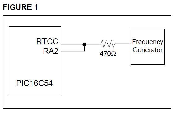

Решил сделать себе частотомер, в меру простой, но при этом точнее общедоступных.
Изучая тематический материал нарыл субжевый аппноут.
Комментарий к файлу: Частотомер
an592.pdf [34.42 KiB]

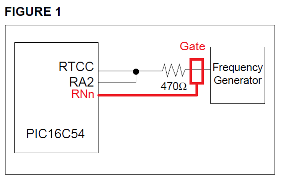

Потом прочитал и понял основной принцип: одна нога МК работает шлюзом для входного сигнала. Например, открывает вход на 1 секунду, а встроенный счетчик/таймер Пика считает количество импульсов. Потом шлюз закрывается, а это количество импульсов показывается на экране как частота, коей и является (при 1 сек измерения). Если время замера 0,1сек, то полученное число надо умножить на 10 и показать на экране.
Автор предлагает оригинальный метод досчета предделителя, у которого, в отличие от основного счетчика, нет своего регистра. И из него напрямую невозможно скачать насчитанное число. То есть, он делит частоту входного сигнала на 256. Просто считает, ноль, раз, два и тд, до 255. После этого он сбрасывается снова на ноль, а на выходе выдает одиночный импульс. Эти импульсы подсчитываются таймером/счетчиком Пика.
(T0 это RTCC)
Идея в чем. после окончания замера остается небольшое число импульсов в предделителе, от 0 до 254. Это добавляется к погрешности измерения. Что бы точно узнать это число и, соответственно, повысить точность, автор предложил генерировать одиночные импульсы на входе счетчика/таймера с подключенным предделителем с помощью другой ноги МК и каждый раз проверять, не увеличилось ли содержимое Timer0 Пика. Искомое число вычисляется по формуле (256-N), где N - число сгенерированных импульсов.
(RTCC это T0)
Но, для этого автор использует ту же самую ногу МК, которая управляет поступлением входного сигнала.
Это как раз то, чего я не могу понять. Ведь вместо того, что бы генерировать одиночные импульсы, он просто пропускает пачки импульсов входного сигнала! Лично я бы доверил это разным ногам МК, типа так:
То есть, одна нога перекрывает шлюз для входного сигнала, а вторая генерирует импульсы досчета.
Кто занимался, прокомментируйте, плз. Потому как наличие во многих прошивках частотомеров на ПИК "программной калибровки" наводит на мысль, что с ее помощью компенсируется именно эта ошибка. Даже собранный лично частотомер на 16F84 показывает свою собственную тактовую частоту 4МГц как 4.000660.

1. Входной сигнал давится ногой, запрограммированной как выход, за счет резистора к47. То есть идет правильный досчет.
2. В собранном мной частотомере не выверено время измерения.
Большое спасибо.

Спасибо, вы используете немного другой способ: переключая фронт детектируемого сигнала битом T0SE, вызываете ложные срабатывания на входе предделителя. (элемент ИЛИ на входе)
А вот Микрочип похоже жестоко обманул своих пользователей...

DrLivsy писал(а):
То есть, одна нога перекрывает шлюз для входного сигнала, а вторая генерирует импульсы досчета. Кто занимался, прокомментируйте, плз.
Не занимался, но прокомментирую. Там достаточно одной ноги, так как когда она работает как шлюз - она находится в высокоимпендансном состоянии - сконфигурирована как вход и на входной сигнал не влияет, а когда "досчитывает" то как выход и потому "давит" входной сигнал. Это решение было придумано 20 лет назад, когда ничего лучше чем pic16c84 у радиолюбителей не было. Сейчас такое решение не актуально - есть кристаллы с несколькими таймерами и функциями Gate.

uldemir писал(а):
О! Теперь понял! :)
