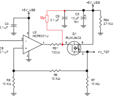

Доброго времени суток.
Собрал pickit2 full, поставил MCP6002 в место MCP6001 все пишет, стирает но не регулируется напряжение Vdd.
Точнее оно регулируется но с большой погрешностью от 5-4.7 не регулируется, а вот ниже начинает понижать с прогрессией, т.е.
выставляем 4.5V получаем 4.3V, выставляю 4.4V -> 3.6V, выставляю 3.5V -> 2.7V, выставляю 2.5V -> 0V ну как-то так цифры приблизительно не точно.
Как правильно рассчитать эту обратную связь, или может в чем другом дело.
%5burl=http://img.radiokot.ru/files/119286/medium/1pn9fyhy8i.png%5dИзображение[/url]
Заранее спасибо.

схемка не читабельна.

Ищите сопли, ошибки в монтаже, не соответсвия со схемой. Если MCP6002 оригинал, все должно работать...

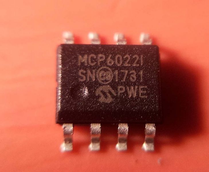

Очень похоже на то, что операционник - подделка. Китайцы это дело любят, ведь лазерным гравером буковки новые нарисовать ничего не стоит..
А можно фото через лупу сомнительного ОУ?

Пробовал второй ОУ выключить, не помогает.
Подскажите вот схемка я на ней добавил резистор, без него вообще эта схема не работает на выходе все время 5В.
С ним регулируется, как я описывал выше, соплей нет все проверил, по очереди выпаивал конденсаторы, думал что один из них может коротит.

Рисуйте именно свою схему (со всеми заменами, изменениями, дополнениями, номерами выводов и т.д.), есть у меня одно предположение. :roll: :tea:

Фот фото, надпись стерлась.
логотип от микрочип.
Могу завтра нормальную сфоткать.

:dont_know: чего-то это больше схему чем фото напоминает..

Да и ещё исходную. :? Уверен минимум на 75% что если ТС последует моему совету, и начнёт разрисовывать именно свою схему, то в процессе вопрос решится сам собой. :wink:

Вот фото микросхем https://yadi.sk/i/TkWnco_Rk9k1pA
Я так понимаю это другая не та что я думаю MCP6002 в конце стоит R или I.

Я не зря попросил фото микросхемы. В последние пару лет с появлением лазерных гравировщиков из DVD (в сети несколько проектов выложено) китайцы стали с помощью этих приборов перемаркировывать микросхеы, в том числе ОУ. В итоге оно как бы работает, но не совсем так, как хотелось бы..
Вот сфоткал оригинальную МСР6022, сравните заполнение логотипа "М" в кружочке. Оно равномерное.
Потому мне очень сильно кажется, что у Вас перемаркировка.

Заменил MCP6002 на оригинальный, как бы все заработало без дополнительных сопротивлений
только напряжение регулируется от 5.04В до 1.52В, а должно до 2.5В как это исправить, я не когда не расчитывал схемы с операционным усилителем.
Подскажите, какие сопротивления подбирать в обратной связи или вообще дело не в этом?
