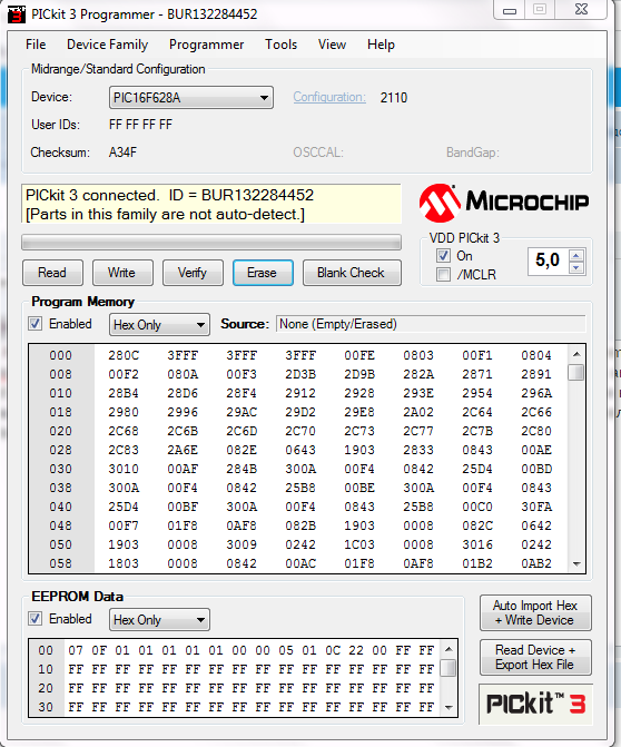

Pдравствуйте! Имеется китайский PICkit 3. Решил запрограммировать PIC16F628A. Пробовал в самой простой проге Pickit3_Programmer. Все вроде бы хорошо, прошивка с папки с прогой устанавливается, программатор видит. Но при этом в окне пишет: Parts in this family are not auto-detect. Выбрал в меню Manual devace Select нужную микросхему, все равно не определяется. Пробовал несколько разных таких же новых микросхем, даже напоял в "корзинку" нужные выводы и подключал к программатору. Также использовал панель, что дается в комплекте, реакция та же. При попытке загрузить прошивку пишет NO devace detected. Я так понимаю нет контакта? Подскажите куда копать. Спасибо.

10 ножку пика на землю притянуть надо

а PIC у вас тоже китайский ? как то в мусорку штук 10 выкинул с али под "NO devace detected".
Добавлено after 2 minutes 13 seconds:
как то К150 у китайцев купил. дрался с ним дня 3, не хотел работать.
в итоге запустился под XP. под вин 8 и 10 ни в какую.
ну их китайские программаторы.
