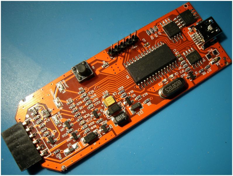

Собственно, хотел сэкономить деньги)) Купил в инете б\у PICkit2 (судя по всему китайский клон), нужно было прошить пару контроллеров. Принеся домой, увидел что он напрочь не видится на компе, не просит драйвера, PICkit 2 Programmer v2.61 его тоже не видит, горит зеленый Power и все. Зажимаю кнопку, подключаю чтобы обновить прошивку, начинает мигать красный светодиод - в программе тоже никакой реакции.
Кабели менял и прозванивал, в норме, разъем в норме, кварц подкидывал другой на 20 мгц. Проверить генерацию нечем. На плате не копались. На проц идет стабильные 5в, проц слегка тепловатый. Из того, что начитался, надо попробовать прошить сперва boot другим прогером через разъем на плате? Если не трудно, подскажите где взять вооt? Насколько понимаю, есть два варианта: слет прошивки, бута или всего вместе. И выпаленые USB входы контроллера?
Подскажите пожалуйста. И вообще, я покупал программатор чтобы зашить пики. А не для того, чтобы теперь возиться с зашитием программатора)))

Прошивка PICKIT2
PK2V023200.hex [90.85 KiB]

driver_gv, спасибо. А бут в прошивке или он отдельно прошивается? Может, вопрос не совсем корректен, но все же)) В смысле, бут прошивается отдельно или как?

Это бут, совмещенный с прошивкой. Достаточно прошить и все должно работать сразу. Сделал из много , таких - http://www.picping.lg.ua/market/index.htm#market6. По ссылке есть схема и документация.

Спасибо, сегодня вторым пиккитом прошил свой, все работает. Кстати, файл прошивки есть в папке его программы для прошивки))
Странно, что не работает бут для восстановления.

Нет тут ничего странного. В 18-х ПИКах нет отдельного бута. Это просто часть общего кода, позволяющая перепрошивать устройство с целью обновления. Порча общей прошивки приведет к неработоспособности и бута, поскольку начальные адреса флеша обеспечивают работу кода в целом.
ЗЫ. ПИКкиты2 и 3 - это открытые проекты. Поэтому в открытом доступе есть и схема электрическая принципиальная, и герберы для изготовления плат, и прошивка.
