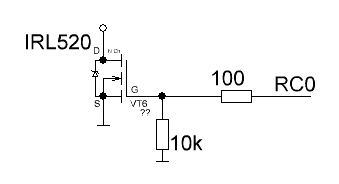

Собрал таймер по данной статье http://radioparty.ru/?id=369:four-timers-pic16f73. Вместо симистора использовал полевик и для пассивного зуммера добавил генератор на КР1006. Развел и собрал плату. Таймер заработал, но я прошляпил тот момент, что силовой выход таймера "нормально открытый". Автор схемы и прошивки указывает в какой части исходника необходимо внести изменения, но для меня это темный лес. Может быть кто-нибудь по доброте душевной глянет ассемблерный файл? :cry:

Включите транзистор VT2 базой к +5 через резистор примерно килоом, а эмиттером к МК, получите неинвертирующее включение транзистора с общей базой, при нуле на выходе таймера на коллекторе VT2 будет небольшое напряжение, близкое к нулю, при единице - 12В.

У него инверсия управляющего сигнала, в исходной схеме лог 1 - включено, а у него наоборот из за транзистора VT2 получилось.

По подробней. При подаче питания на таймер сразу включается нагрузка, пока устанавливаешь время, нагрузка по-прежнему работает,жмешь старт-нагрузка отключается на установленное время, по истечении которого опять подключается. Я не успел замерить напряжение на RC0 (таймер сейчас на работе), но светодиод работает так же как я описал. Значит +5В на пине появляются сразу же после подачи питания и VT2 тут не причем.В статье автор на это указывал. А надо все наоборот: падаешь питание на таймер-нагрузка отключена, светодиод не горит;установил время-старт-нагрузка подключилась, светодиод загорелся-время прошло,нагрузка отключилась,светодиод не горит.

Лоджик левел полевик,например ирл540, чтобы полностью открыть, судя по графикам из даташита, все равно больше пяти вольт надо. Поэтому и использовал VT2 в связке с обычным ирфз44, которых у меня куча. А изменять схему с готовой собранной печаткой не хотелось бы.Поэтому по поводу изменения исходника и обратился сюда.

IRFZ прекрасно управляются 5 Вольтами.

А что изменится, если я подключу ирф напрямую на RC0? Он также откроется сразу же при подаче питания на МК. Только греться будет сильнее из-за неполного открытия. Ток потребления нагрузки около 4А.

Сегодня зашил прошивку исправленную sdn_. Однако после подачи питания на МК на RC0 +5В не появилось, после запуска таймера-та же песня RC0 0В. Поэтому решил изменить схему и не мучиться.
