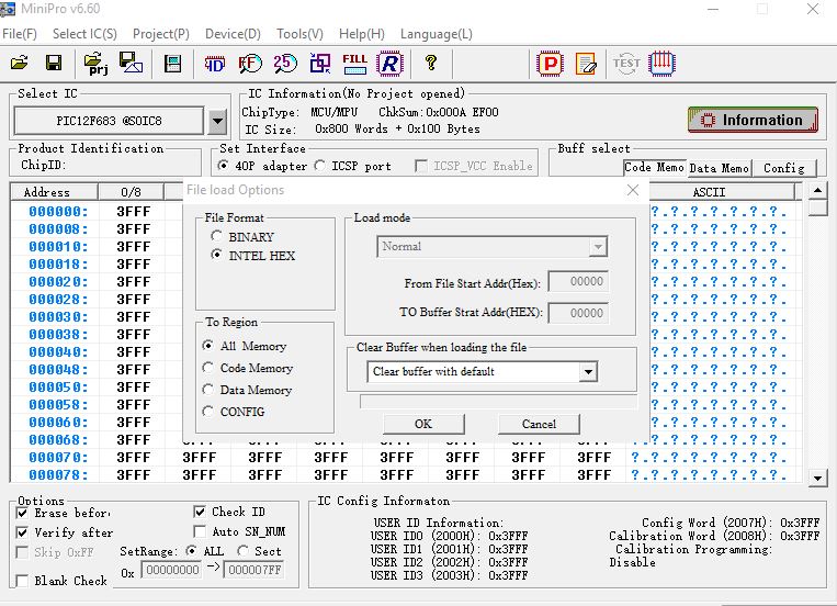

Добрый день, столкнулся с проблемой сломалась пароварка... Нашел схему все проверил... Проблема оказалась в PIC12F683, умерла полностью. В интернете нашел прошивку , купил контролер. При считывании обращаю внимание что старший адрес 7FF прошивка больше ... Почитал даташит оказалась что в контролере два банка памяти ...
Вопрос как с ними работать если на руках только MiniPRO. Спасибо.

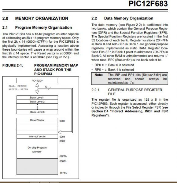

HEX-файл не является загружаемым в МК файлом. Во первых, он текстовый. Во вторых, имеет 32-разрядный формат. В третьих, содержит строки адресных сегментов. В четвертых, содержит младшую часть адреса в каждой строке инструкций. В пятых содержит контрольные суммы в конце каждой строки. Брутто размер HEX-файла примерно в 2,7...3 раза больше загружаемого в программный флеш объема.
В контроллере два банка памяти ДАННЫХ. К программной памяти эти банки отношения не имеют.
Прошу прощения , имел ввиду что старший адрес в hex выходит за диапазон.
А в последних ни кто вам не гарантирует что сольете на халяву...
Возможно вы правы. Сайт "ремонтника" схему он же рисовал , схема оказалась правильной... сомневаюсь что прошивка не от нее...

HEX-файл не является загружаемым в МК файлом...
Да вроде ном
Screenshot_1.png [45.71 KiB]
Screenshot_2.png [50.83 KiB]

В основном когда что-то сливаю с мк всегда сохраняю в bin... Уже и настройки обковырял... Если есть у кого-то какие-то варианты подскажите, а то жена запилит)
Настройки:
