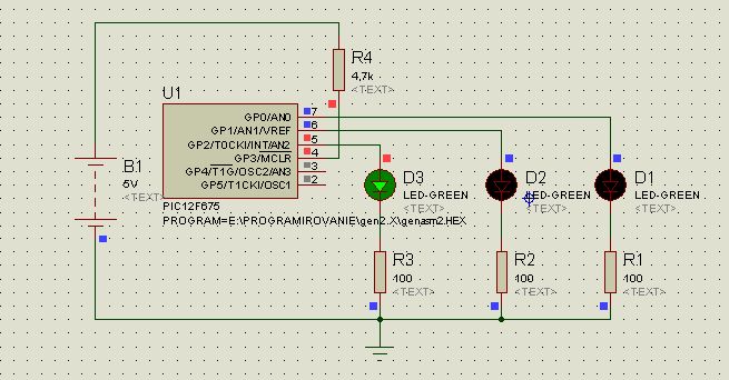

СообщениеДобавлено: Вс дек 24, 2017 22:17:18
Карма: 40
Рейтинг сообщений: 493
Зарегистрирован: Ср июл 15, 2015 19:03:17
Сообщений: 1910
Откуда: Могилев
Дабы не плодить лишних тем,решил написать здесь....итак....все просто(как оказалось,только-вначале) :facepalm:
вот "код"....это-второй код за всю мою жизнь,так-что будьте по-сдержаннее:

комменты подписал только здесь...в МР лаб-"сухой текст"....про кавычки(перед комментами)-в курсе.
код работает(по крайней мере в симуляторе-протеусе)...но! очень чудно работает :dont_know:
смысл в чем...если "повесить" светодиод на один из выводов-то он исправно "моргает" делая "меандр" с 3-х секундными циклами...."гуд по Фрейду"....написал его и уже почти "прыгал от счастья"...но в голову влезла бредовая идея...у PIC12F675 выходов-то аж целых 6!(точнее я лукавлю....выходов-то пять....и один вход...который у меня-"висит на сбросе")....ну и подумал,а дай-ка я "заюзаю" еще один выход....и вот я "включил" вместе с GP0 и GP1 программно...но в противофазе....т.е. пока на GP0-1,на GP1-0....так три секунды,затем "товарищи" меняются местами и уже на GP0-0,а на GP1-1....ну типо мультивибратора....
каково-же было мое удивление,когда протеус скрутил мне фигуру из трех пальцев и сказал:
"Моргай сам!"
\начал проверять код...мот где глаз замылился и я не увидел косяка....вроде-бы все ОК.
затем думаю...ладно,фиг с тобой,не хошь в разнобой,так моргай вместе...
настраиваю два канала(GP0 и GP1)....и....о чудо!
моргает второй....а первый-молчит....
дальше-больше.....настраиваю третий-GP2(конфигурирую по "фен-шую"....как мне кажется)....о чудестное явление!
"глохнет" второй(GP1) но четко начинает работать третий(GP2)......блиин....что за приколы.....даташит дважды на МК перечитал за этот вечер....так и не понял....почему не хотят работать два,три,четыре....порта сразу(или по-очередно)?
менял циферки после GP(номер порта)....вот какую поставишь последней-тот канал и фурычит....соответственно в "первом банке" они все сконфигурированы на выход,но сцука...."в нулевом банке"-отказываются работать вместе ....видимо,ввиду взаимной неприязни. :evil:
1.jpg [59.45 KiB]

На протеус внимания не обращайте.. Собирайте в "железе" на макетной плате и проверяйте..
У Вас инициализации контроллера, по моему, не показано. Выложите, её, тоже.
Кстати.. MCLRE для какой цели включили? Если не задействован, отключайте его.

ну не....я могу отключить MCLR(в конфигурации) и настроить его на "порт"....просто он мне не нужен и "правильнее" его все-же подтянуть на питание(я-ж пока учусь....изучение зависимости портов будет потом).
У меня EXTRA-PIC,который я долго мучал и изучал его режим работы(так как изначально собранный он отказался работать)....пока не взял двухлучевой ослик и сразу понял в чем косяки.... и "допилил" его до того,что перемычкой по входу(разрешение подачи питания...3-й вывод...если память не изменяет) можно выставлять приоритет включения первым либо Vpp либо Vcc....разница(задержка) то-ли 70 то-ли 100 микросекунд....т.е. я могу переставить перемычку на приоритет Vpp(оно у меня регулируемое от 10 до 14,7в) и вначале подастся Vpp 13в на вывод MCLR,а через 100 микросекунд уже пойдет питание на сам проц и он "благополучно" перейдет в режим программирования....так-что с железом будет все ОК,все прошьется и сотрется....уже делал неоднократно(в смысле шил именно этот PIC).
Vovan555-а что такое "инициализация контроллера"?....это его конфигурация....или я что-то упустил из виду?
т.е. вы предлагаете просто прошить МК и посмотреть в железе?
по поводу "задействования" MCLR-не уверен.....точно в конфигурации его нужно настроить как вывод(просто он мне не нужен....пока)....из-за него может быть такое поведение работы портов?
как напишите-так и сделаю(проверю!)....просто нужна уверенность в том,что решение может быть действенным.....так как просто проверять все подряд варианты...это,конечно весело,но как-то нет желания(пока что их всего два-так что проверить,конечно,можно)....тогда зачем пользоваться симулятором (Протеусом)?
в общем,надеюсь на вас,как единственных откликнувшихся.....сам-то я в программировании-нуб....я больше по "железу"....мне проще спаять(без проблем!) что-то(любой алгоритм до 4-5 ступени иерархии) на рассыпухе,чем сделать то-же самое программно.....хотя программно-наверное все-же проще....естественно для тех-кто "шурупит". :facepalm:
В данном случае, это первоначальная подготовка регистров спецназначения и рабочих пользовательских регистров контроллера к работе.
Это пример из мануала
Пример 3-1 Инициализация GPIO
BCF STATUS, RP0 ; Выбрать банк 0
CLRF GPIO ; Инициализация защелок GPIO
MOVLW 0X07 ;
MOVWF CMCON ; Каналы GPIO – цифровые входы/выходы
BSF STATUS, RP0 ; Выбрать банк 1
MOVLW 0x0C ; Значение для инициализации
; направления каналов GPIO
MOVWF TRISA ; Настроить GP<3:2> как входы,
нас; троить GP<5:4,1:0> как выходы
Совершенно верно.. Протеус, это протеус, а живое устройство, это живое устройство.

ага! я так понимаю,у меня не хватало только этого?
CLRF GPIO ; Инициализация защелок GPIO :roll:
остальное-вроде-бы имеется(из того,что нужно)...
а обязательно нужно это:
BCF STATUS, RP0 ; Выбрать банк 0 ...?
разве по-умолчанию мы не находимся(при начале работы МК) в 0 банке?....его обязательно нужно(выбор) указывать?
или я что-то не так прочел(и не там)?
спасибо,этот текст видел у себя в даташите но не подумал,что он играет какую-то роль.
счас проверю!

По моему, Вы компараторы не отключили..
MOVLW 0X07 ;
А банки памяти указывают явно на всякий случай.. Мало-ли какая "зараза" находится в ячейках регистра STATUS.

Вот что намутил....
STATUS equ 03h
GPIO equ 05h
CMCON equ 19h
TRISIO equ 05h
DATA1 equ 20h
DATA2 equ 21h
DATA3 equ 22h
org 0
MOVLW b'111'
MOVWF CMCON
bsf STATUS,5
bcf TRISIO,0
bcf TRISIO,1
bcf TRISIO,2
bcf STATUS,5
START bsf GPIO,0
результат-как и прежде...."на кусок"
протеус "верещит благим матом"....так и не понял почему :dont_know:
ага,все...понял.....потому-что "гладиолус"....у меня всюду STATUS,5....
