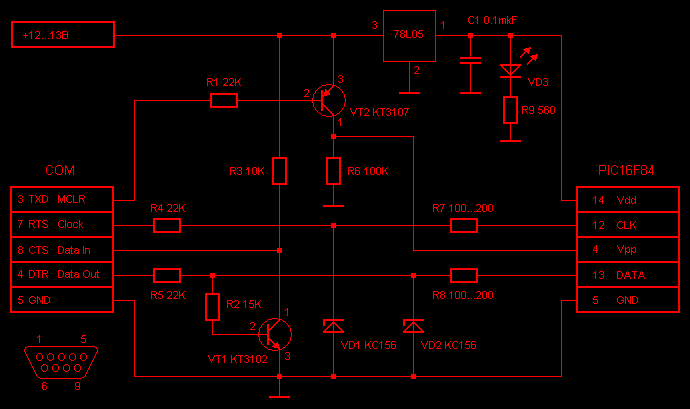

здравствуйте коты :). полистав ваш форум нашёл для себя много интересного. спаял себе программатор для пиков, скачал icprog, протестил программатор и вот что вышло:
-------с галочкой---без
Data ------4,22 ----- 0,6
CLK ------ 4,5 -----0,6
VPP -------11,81 -----12,0
видно, что тест VPP должен быть 0 и 12. пробовал подбирать R1, не помогло что-то. если подать питание на программатор не подсоединяя к COM-порту на 4 ноге должен быть 0 вольт, транзистор закрыт. я так думаю. Подскажите, как правильно проверить, найти неисправность.

По данной схеме (именно по этой картинке красным цветом на черном фоне) собирал уже несколько раз программатор (для разных людей) все начинало работать сразу же. Если схема собрана правильно, без ошибок и COM-порт исправен, то проблем не должно быть вообще. Все достаточно просто.
R7 и R8 всегда ставлю 100 Ом.
Остальные все номиналы как по схеме.
Насчет напряжения: транзистор точно тот поставили? Не перепутали структуру? Выводы не перепутаны?
Посмотрите напряжение до R1 и после R1, как оно меняется при галочке и без галочки?

перед R1 при галочке -9,6вольт; без галочки +10,6вольт
после R1 при галочке +9,2вольт; без галочки +11,3вольт
на 4 ноге пика при галочке +12,01вольт; без галочки +12,00вольт
транзистор кт3107б, диоды 150 и 220 Ом и 23 и 24кОм кс156 остальное в номинал

А первую схему.... переделал плату (JDM.gif) как по расположению элементов принципиальной схемы :) чудеса там какие-то. По схеме там получается цепочка светодиод-резистор 560 Ом, вот там наверное беда. Неужто не один программатор не заработает. Может сом-порт не работает? как его проверить?

Если плата по схеме из первого поста, то у Вас явно присутствует ошибка.
По линии от вывода 1 стабилизатора до вывода 14 МК проверьте на соответствие схеме.
Сейчас у Вас получилось что светодиод и резистор включены параллельно и все это посажено между общим проводом и +5В. А светодиод и резистор должны быть включены последовательно!
В остальном вроде вся трассировка совпадает со схемой.

:)) верно, проморгал я, спасибо mr.Kirill.
накосипорил ещё в распиновке, но поправил. При тесте на 13 ноге около 2 вольт, а на 4 ноге 12,03 и 3,5 вольт, но не ноль
