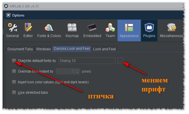

С приличными программами, к коим эта не относится, видимо, проблем не больше :-) А можно у неё сделать крупнее шрифт в меню и окнах? В настройках не нашёл. Шрифты есть, но без масштабирования.

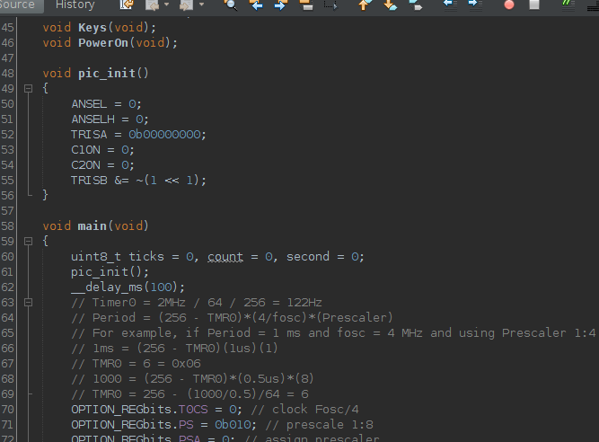

MplabX сделан на основе Netbeans (IDE неплохая). У меня в MplabX установлен плагин Darcula для Netbeans (все в черных тонах по современному):
http://*самореклама*.netbeans.org/plugin/6242 ... r-netbeans
Там шрифт меняется:
 Заголовок сообщения: Re: MPLAB X для начинающих
СообщениеДобавлено: Вс мар 11, 2018 06:49:40
Карма: 139
Рейтинг сообщений: 2918
Сообщений: 23948
Черный фон - это канешна модно, но читать мелкий кегль на черном фоне, особенное если он не белый или светлый - очень тяжело. А тонкие светлые цветные линии на черном фоне плохо различимы по цвету. Но это на мой подслеповатый взгляд, естественно.
Alt+колесо мыши. Или в Tools-Options-Fonts&Colors настраиваете все что угодно Вашей душе и делаете столько профилей, сколько не лень Вашему трезвому сознанию.

Черный фон - это канешна модно, но читать мелкий кегль...
на вкус и цвет... В Darcula хорошо все подобрано (вижу четко пиксели без размытия) и мои подслеповатые глазенки гораздо меньше устают чем от белого фона
