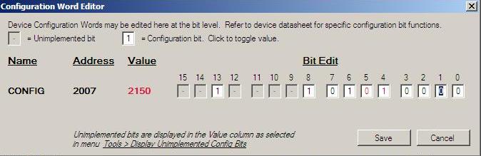

Ребята привет, при импорте прошивки в Pickit2 биты устанавливаются следующим образом
требуется сделать следующее:
IntRC I/O = Enabled
PWRT = Enabled
BODEN = Enabled
MCLR = Disabled
Rest of fuses = Disabled
Подскажите что нужно изменить?
Спасибо!

Я вчера весь вечер втыкал в эту страницу, но ни чего не понял
я делал так,
MCLR = Disabled (bit5 = 0)
BODEN = Enabled (bit6 = 1)
PWRT = Enabled (bit3 = 0)
остальное не понял
IntRC I/O = Enabled внутренний генератор? а при чем тут I/O (это чтоли 110 = RC oscillator: I/O function on RA6/OSC2/CLKOUT pin, Resistor and Capacitor on RA7/OSC1/CLKIN)
про Rest of fuses = Disabled вобще не нашел

Нихрена не работает...
Добавлено after 27 minutes 39 seconds:
Вот что получилось
MCLR = Disabled
0 = RA5/MCLR/VPP pin function is digital Input (то-есть бит 5 = 0)
BODEN = Enabled
1 = BOR Reset enabled (бит 6 = 1)
PWRT = Enabled
0 = PWRT enabled (бит 3 = 0)
IntRC I/O = Enabled
100 = INTOSC oscillator: I/O function on RA6/OSC2/CLKOUT pin, I/O function on RA7/OSC1/CLKIN (биты 4,1,0 = 1,0,0)
что я делаю не так?

IntRC I/O = Enabled Звучит больше как для PIC16F628, а не для PIC16F628A, в модификации с А кое-что поменялось и в частности изменились режимы тактового генератора, может в этом проблема и режим внутреннего ген. теперь называется так INTOSC. INTOSC в 628А имеет два режима: 100 оба вывода RA6 и RA7 настраиваются как порт вода/вывода т.е. I/O, при 101 RA7 I/O, а RA6 в режиме CLKOUT (выход тактового сигнала Fosc/4)
