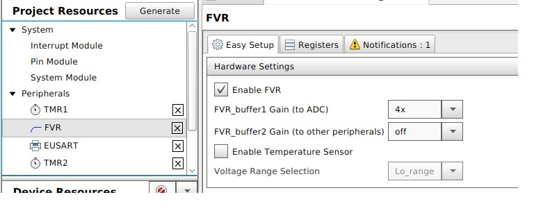

вопрос по работе с АЦП. У меня возникла проблема с кодом преобразования данных с АЦП в реальные вольты. описывать проблему не буду там целая карусель.
мой вопрос в чем. вот у меня устройство на пик16ф1827 с приделанным к его каналу АЦП делителем напряжения 1 к 4 (то есть при максимальном подводимом к нему напряжении в 16 вольт он на ножку пика дает ровненько 4 вольта.). растолкуйте мне как мне правильно настроить АЦП модуль посредством того же самого МСС и какая граммотная формула перевода значения снимаемого с АЦП в милливольты и вольты. каковы ваши подходы?
 Заголовок сообщения: Re: Вопрос по АЦП
СообщениеДобавлено: Вт мар 21, 2017 22:27:42
Карма: 90
Рейтинг сообщений: 1859
Сообщений: 4119
Медали: 5
Получил миской по аватаре (5)
Нужно просчитывать значения относительно опорного напряжения (Vref).
Т.е., если входное напряжение равно опорному, получаете максимальное значение с АЦП.
А дальше - приводите значения к реально измеряемому напряжению...
В вашем случае, лучше пересчитать номиналы в делителе и принять за максимум 16,384V. Т.е., при входном на делителе 16,384V на входе АЦП напряжение соответствует опорному.
Так будет удобнее считать и проще выбрать источник опорного напряжения.

вот здесь под 4х в МСС понимается внутреннее опорное 4,096 вольт?

Да.
