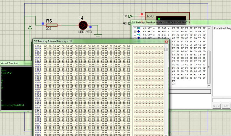

Привет. Такая тема. Есть виртуальный терминал, в нем я ввожу значения любые и они должны через SPI писаться во внешнее озу.
SPI дебаггер показывает что все ОК, какие-то данные пишутся, но если посмотреть в память 23a256 то там все чисто...
Как инициализирую SPI

Как пишу данные в SRAM
Код:
SEND_TO_SPI
bcf TRISA,SS
MOVF   0X20, W
MOVWF  SSPBUF   ;Передать новые данные
;MOVF   SSPBUF, W   ;Загрузить в W значение из SSPBUF
LOOP
clrwdt
BTFSS  SSPSTAT, BF  ;Данные приняты?
GOTO   LOOP     ;Нет
RETURN
Скрины процесса
Что я делаю не так и как следует делать?

kotbaris1 писал(а):
...Что я делаю не так и как следует делать?
Может быть, вначале, имеет смысл почитать документацию на 23A256 (хотя бы, с 5-ой страницы)?

Albert_V писал(а):
Да, читал. Т.е. мне нужно отправить сначала данные через sspbuf, потом 16-битный адрес куда писать данные, а потом инструкцию того, чтоб память работала на запись? Так не прокатило.

kotbaris1 писал(а):
Да, читал. Т.е. мне нужно отправить сначала данные через sspbuf, потом 16-битный адрес куда писать данные, а потом инструкцию...
Да как вы её читаете????
Instruction>16-bit Address>Data. (FIGURE 2-1(2))

Albert_V писал(а):
Так с лево на право, по оси времени) Ну мб я аутист, то что даташиты по китайски читать надо не знаю))
Все пашет, благодарю за помощь и низко кланяюсь) вы не представляете как сильно помогли. Спасибо

Незачто.
Все временные диаграммы читаются слева направо.
Можно ещё ориентироваться по номеру SCK.....
