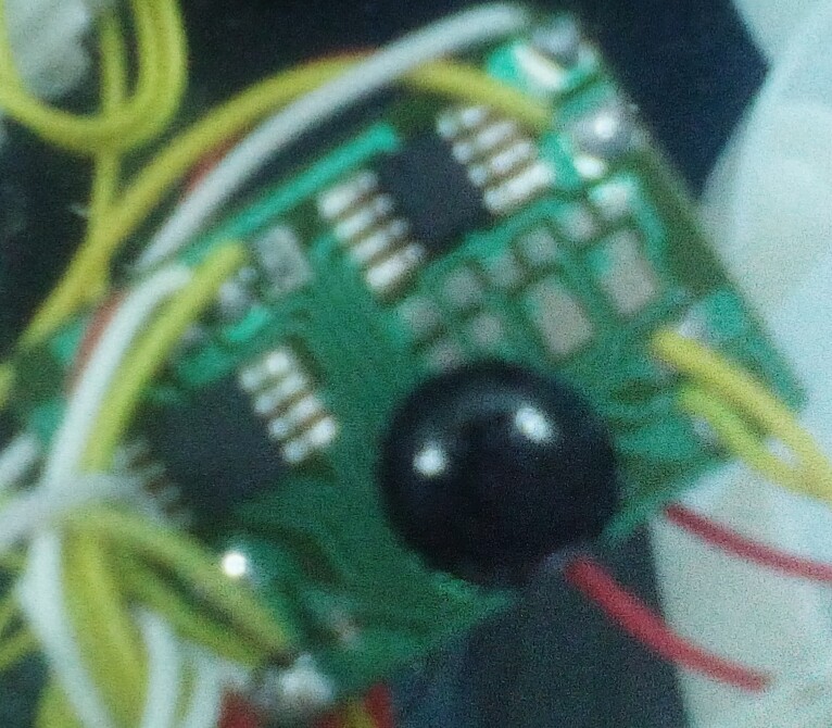

Вообщем купили с супругой нашим новоиспеченный близНЯШКАМ китайского кота. Нажимаешь на пузо или ручки. Кот танцует и поёт. Вот только проблема в том что поёт он далеко не детские песни. Но отвлекает на ура. Хотелось бы его переделать и залить в него сказок и песенок наших добрых совковых. Подскажите как реализовать. Память умею. Прошить мугу. А вот написать прогу не смогу. Вычитал поверхностно что китайские чипы шьютмя на заводе при изготовлении. Может что подскажите. Есть пики от стгнашек. Есть магазины. Элементов в изобилии. Есть программатора.
Добавлено after 20 minutes 34 seconds:
Кстати где-то на просторах паутины поверхностно лицезрел такой набор букв icd1418 icd1420. Что это ? И поможет ли мне эта штука ?

Дампы можете снять с флеша?
Это которая побольше ? Та что мелкая это драйвер для мотора. А на большой маркировки стерты. И если попробовать считать дамп то чем это можно сделать ?

Один вариант: послойно срезать кристалл. У Вас есть такое оборудование?
Скорей всего нет. Значит и ответ: нет!

Что-то мне она напоминает EEPROM-ку из AT24Сxxxx серии
Прозвоните схему подключения микры. Куда подходят земля, питалово, две неиспользуемые ноги, адрес А1 и тд.
А еще напоминает несколько тысяч ШИМ контроллеров, сборок мосфетов, ОУ, МК, УНЧ и прочих микросхем в SO8. Чего хоть на таком мутном фото можно рассмотреть то?

Сообщений: 6513
Обычно на маске делают ПЗУ, игрушка то не индивидуальная а с типовыми фразами... Кому нужно писать ПЗУ (дорогое и медленное, раз последовательное), терять на них время.. когда можно маску прошить и в каплю запихнуть...

Я так понял там масочное ПЗУ в самом мк ? И заливается один раз ? Тогда что за хрень без маркировки ? Есть ли сземка собрать самому кота чтоб пел песни и рассказывал сказки ? По пинам я гляну что куда.

Масочное ПЗУ вообще не заливается. Оно программируется фотолитографической МАСКОЙ при изготовлении самого кристалла. При китайских тиражах заказ масочного ПЗУ для микросхем синтезаторов звука вполне экономически обоснован. В этом деле главное - инфраструктура обеспечения такого заказа и лимиты объема заказа. Скажем, заказ масочной прошивки возможен при количестве кристаллов кратном количеству кристаллов на одной кремниевой пластине умноженному на процент выхода годных. Сиречь зависит от площади чипа и от применяемого в данной технологии диаметра пластины (от 200 до 300 мм).
Но бывает, что ПЗУ и не масочное,а ОТР - однократно программируемое. Но и тогда заказ делают на прошивку прямо на производстве самих микросхем (это удешевляет процесс прошивки и не требует технологических контактов на печатной плате для такой прошивки). В таком варианте лимит заказа резко уменьшается.
Однако оба варианта программирования ПЗУ исключают какую то модернизацию имеющейся микросхемы. Но создать полностью свое устройство управления игрушкой не препятствуют.
А даже стимулируют молодых (и не только) людей на самообучение и интересное хобби...
:tea: :wink:
ЗЫ. "Хрень без маркировки" в просторечии именуемая "капля" - это голый кристалл разваренный прямо на печатную плату и защищенный компаундом. Сие позволяет экономить на корпусировании кристаллов и их монтаже на плату пайкой.

Спасибо за емкий ответ. То что это кристал залитый кампаудом хт я знаю. Там ещё есть одна хрень. И драйвер. Так вот драйвер справа а хрень похожая на флэш слева.

Скорее всего, корпус со стертым названием - микроконтроллер. Синтезатор, драйвер и кнопка запуска подключены к нему.
ЗЫ. Формат данных для синтезатора звука определяется архитектурой самого синтезатора. Например это может быть MIDI или WAV. В первом случае - очень маленький объем данных, а во втором для воспроизведения требуется обычный ЦАП (DAC), но обычная песня занимает около 1 Мбайта с пристойным для игрушки качеством.
