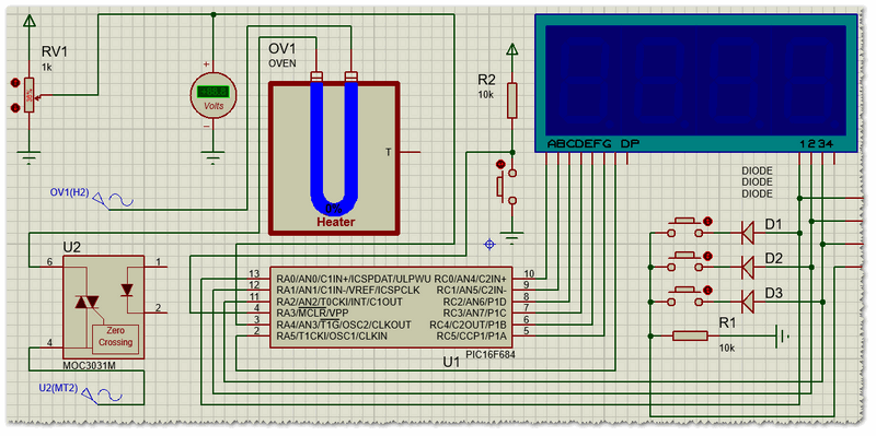

Требуется идея. Выжать из минимума по-максимуму.Протеусная схема терморегулятора. Не хватает ног проца: сделать выход - для нагрева и вход - для задачи значений. Менять проц и индикатор - исключено. Добавлять деталей по-минимуму площади платы и цены. Потом ПО ИДЕЕ - будет дописан код.

Если ограничится максимальной температурой 399С, сегмент F в первом разряде не нужен - можно совместить сегмент F и первый катод
з.ы. индикация посегментная

У меня 7-й Протеус, схему посмотреть не могу (можно же сделать File - Export Graphics и выложить в другом формате схему), потому сужу по куску, выложенному Олегом. Можно все кнопки через разные резисторы повесить на один аналоговый порт и делать измерения напряжения в момент, когда этот разряд неактивный. Индикация обычная, поразрядная.
Индикатор с ОК или ОА?

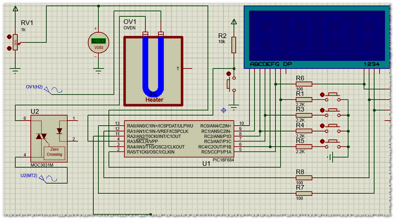

первоисточник:

Да уж, жестокая экономия.
А для чего еще и G с 3-м разрядом совмещать?

спасиб не заметил, сегмент G протеус сам решил накрутить - поправил

Дешевле будет на сегменты 74HC595. Останутся свободными 4 ноги.
Не 4, а 3. Точка не задействована. Можно вообще два 595 поставить и рулить всем индикатором 4-мя ногами, а кнопки на АЦП посадить.

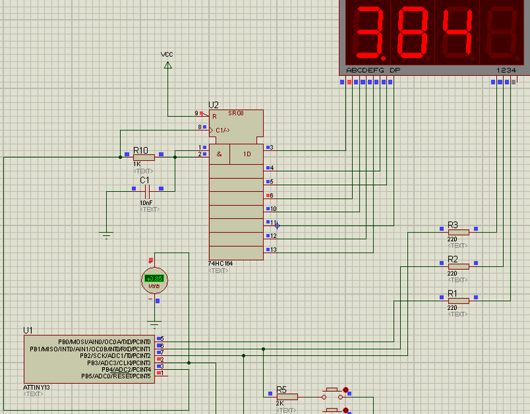

4 ноги микроконтроллера + 1 шт. 74HC164:

Во-первых - спасибо всем ответившим.
В чем задача - минимум размера платы. Уместить конструкцию в ручку паяльника. Больше нет места для микросхем.
PIC16F684 - самый маленький из доступных с 10бит ADC в DIP-корпусе с б/м подходящим числом ног.
LED индикатор с ОА. Тут любопытная ситуация. Общий электрод - самая нагруженная цепь для процессора, и ее желательно "минусить"ессно.
Изначально был выбран индикатор с ОК и код под него. Но в Протеусе проявился глюк, толи самого Протеуса, толи компилятора ПикБейсика, толи горе-программиста (меня). Вместо _++_++_++ на катодах было __I__I__ . Для ОА все нормально __+__+.
Управление нагревом видится в динамической комбинации сигналов на линиях ОА, плюс что-то вроде перезапускаемого одновибратора на транзисторах.
