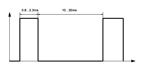

Стандартный нагнетатель питается 24 В постоянного тока и управляется ШИМом. Имеет несколько "передач" для разной интенсивности потока воздуха. Если я правильно измерил то частота "передач" 300, 250, 200, 144.8 Гц (осциллографом пользовался первый раз мог допустить ошибку - перепроверю). На замену этому двигателю хочу поставить бесколлекторный авиомодельный двигатель. Для работы этого двигателя купил готовы контроллер. Этот контроллер умеет управлять оборотами двигателя, в зависимости от входного ШИМ сигнала длительность от 0.8 мс до 2.3 мс. частота 50 Гц
В итоге что нужно сделать и какие сложности:
-Преобразовать ШИМ в ШИМ ( например 144.8 Гц в 0.8 мс. 50 Гц что соответствует минимальному потоку воздуха)
-Каким-то образом входной сигнал снизить до уровня МК. То есть из 24 В сделать 5 В. без потери входного ШИМ.

Ну во первых получается не ШИМ=>ШИМ, а частота в ШИМ.
Я ПИКами много лет не дружу. Но принцип то тут простой (глянул я бегло ДШ).
Настраиваете прерывание по переполнению таймера1 и захвата таймера1. При возникновении переполнения - выключаете ШИМ (он работает с таймером 2)
При возникновении захвата после переполнения, сбрасываете счетчик.
При последующих прерываний захвата (если перед этим не было переполнения ). Сбрасываете счетчик. Настраеваете ШИМ согласно захваченным данным. Захваченные данные - это будет период следования импульсов.
Таймер 1 должен быть настроен так, чтобы при любой полезной частоте он не успевал переполнятся и одновременно четко можно было различать частоты.
Как-то так наверное. Я просто мельком глянул в ДШ (и то русский). Надо конечно его нормально прочитать, как минимум сверяясь с оригинальным.
