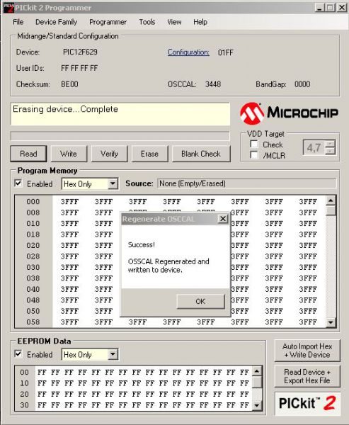

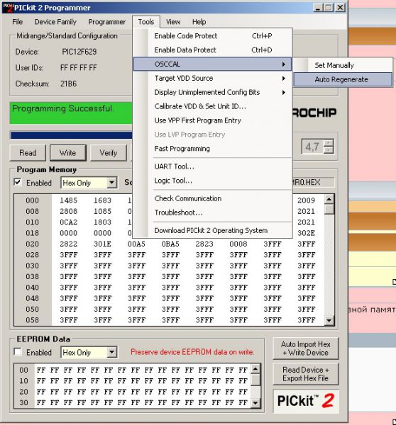

Доброго времени суток. Подходящей темы не нашел, поэтому пришлось создавать эту. В процессе переноса програмного UART-а с 16F84 на 12F629 возникла следующая проблема. Чип был куплен б/у и залоченым. Я его полностью стер и записал свою прошивку (программатором PICkit2), попутно восстановив OSСCAL средствами оболочки PICkit 2 v2.61. Так вот программный UART запускается только 1 раз. После переподачи питания, логическим анализатором вижу, что временные интервалы уходят за рамки допустимых. Стираю чип, заново восстанавливаю OSСCAL, записываю прошивку, и она работает. До первой пропажи питания :))) После этого частота опять уплывает, хотя значение OSСCAL остается неизменным (вычитавал после того, как частота уплывала). И так 3 чипа. Что я делаю не так ?

А что есть в Вашем понимании OSCCAL? Просто вы пишете про его восстановление с помощью программатора. Но OSCCAL это лишь регистр оперативной памяти и его необходимо загрузить (в программе) при каждом старте чипа, "подобрав" его значение по последнему адресу программной памяти. Вы делаете это?
Код:
            BANKSEL    OSCCAL
            CALL       0x3FF
            ADDLW      .4    ;можно без этой строчки, просто я так делаю.
            MOVWF    OSCCAL
Tg

Восстановление OSCCAL произвожу так:
П.С. Внимательно прочитал, что написал Родэрик, и все стало ясно, спасибо, все работает как надо))

LIST P=12F629 ; list directive to define processor
#INCLUDE <P12F629.INC> ; processor specific variable definitions
__CONFIG _CP_OFF & _CPD_OFF & _BODEN_ON & _MCLRE_ON & _WDT_OFF & _PWRTE_ON & _INTRC_OSC_NOCLKOUT
; пропущен участок инициализации
START
; errorlevel -302
BSF STATUS,RP0 ; set file register bank to 1
CALL 0x3FF ; retrieve factory calibration value
MOVWF OSCCAL ; update register with factory cal value
BCF STATUS,RP0 ; set file register bank to 0
OSC CODE 0x03FF ; или org 0x03FF
retlw const_OSCCAL ; const_OSCCAL установить в defn_хххх_629.txt согласно
; предварительно считанного из целевого МК !!!
end
8)
В самом конце ПЗУ записана константа в виде команды retlw NN (NN- собственно константа)/
org 0 нежелательный сленг - ибо накладывается на область обработчика прерываний.
Ну и пропуск обязательной части заголовка...
