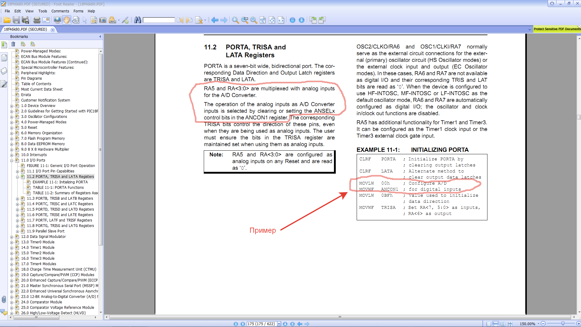

По даташиту все облазил пробывал инициализировать примером из даташита но без результатно (может где-то чего-то и не доглядел). Контроллер на скрине в протеусе pic18f45k80.

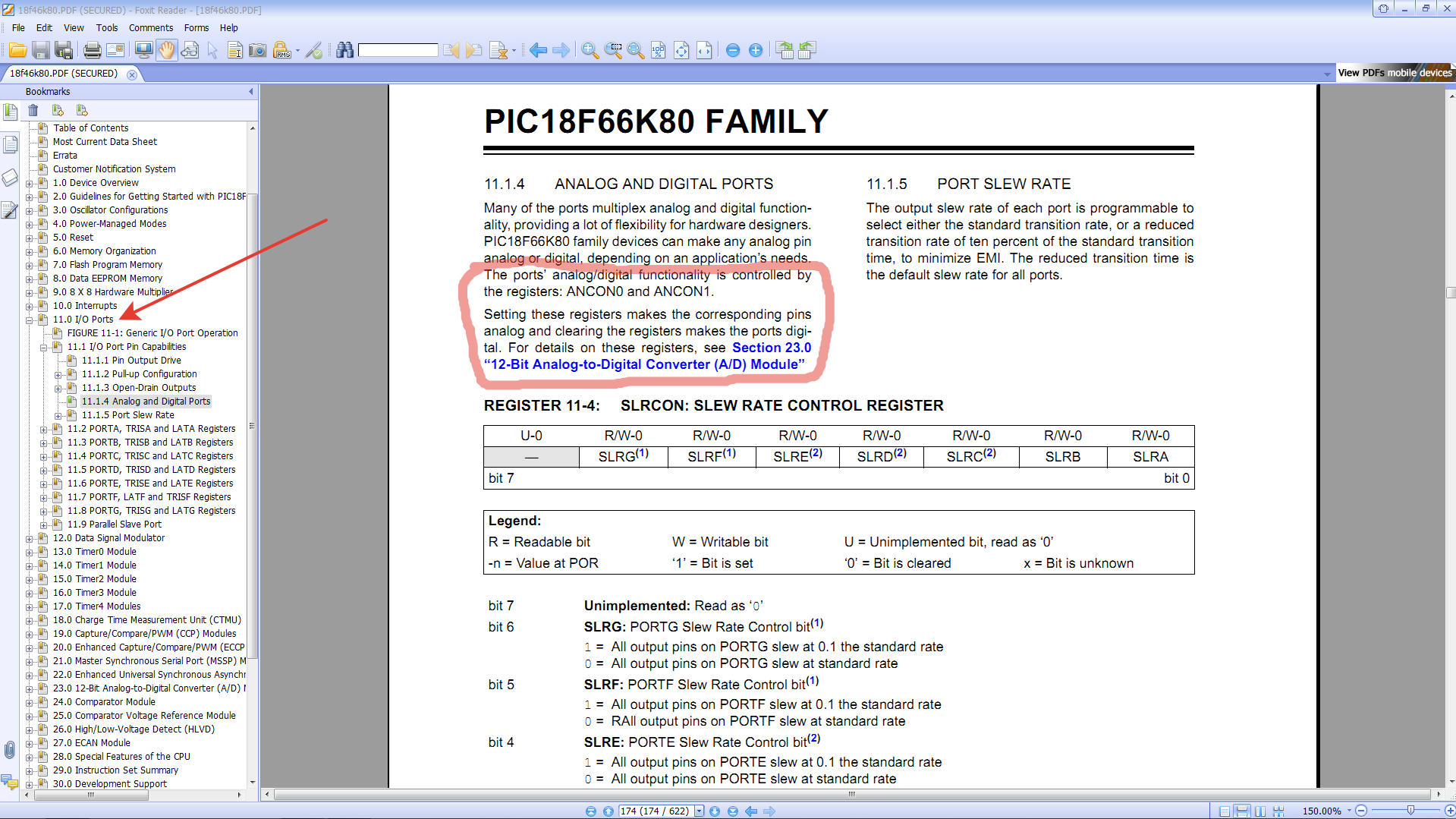

Не верю, что всё облазили и что-либо пробовали.
Подсказка. Некоторые порты, по-умолчанию, находятся в аналоговом состоянии. В цифровое их нужно переводить самостоятельно. И в даташите это всё написано, даже с примерами.

Так я и облазил весь раздел I/O Ports и не получилось. А про аналоговые разговора не было :) , вот туда я и не лез. По нулям все поставил и все заработало. Как говорится: "век живи век учись".

Рейтинг сообщения: 6
2016-07-05_22-38-24.png [230.64 KiB]
2016-07-05_22-44-33.png [227.36 KiB]
