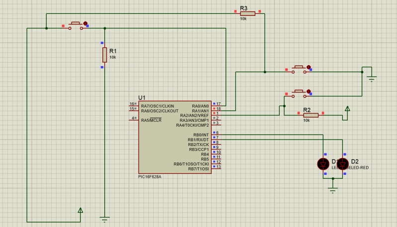

Доброго всем времени суток!
В общем в программировании микроконтроллеров я ноль... нет конечно почитал кучу "литературы", даташит и прочее, написал самую простейщую программу. Вроде бы даже прошил мк с помощью пик кит 2.
НЕ РАБОТАЕТ.
И так по порядку:
Написал в mplabX (компилятор xc8) вот такую простую программу:

Всё просто смотрим что в порте RA1 если ноль то на RB1 ноль если на RA1 единица то и на RB1 единица и всё это крутится в бесконечном цикле.
То есть простая мигалка светодиодом. Кнопку нажал диод загорелся.
2. Нарисовал схемку в протеусе и запустил симуляцию. В протеусе всё работает!
3. Подключил контроллер к програматору пиккит 2 прошил мк
На сколько я могу судить прошивка прошла успешно.
4. Подключил всё согласно схеме.
Проверил питание - везде всё есть.
НЕ РАБОТАЕТ! (((((
Пожалуйста ткните носом что и где я не правильно делаю. Я уже и с битом конфигурации поигрался а толку ноль.
Буду благодарен за любую помощь задолбался уже ((
Заранее спасибо всем откликнувшимся!

Надо-бы синтаксис языка Си перечитать. В части разницы операторов "=" и "==".

Спасибо )
Перечитал вот это http://labkit.ru/html/C_for_PIC?id=405
То есть должно быть так?
Код:
    if (RA1 == 1)
           RB1 = 1;
    else
        RB1 = 0;

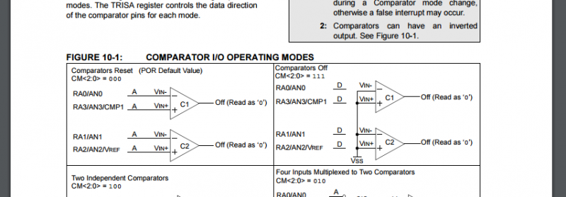

movlw B'00000111'
movwf CMCON ;Comporators is OFF

загрузить из регистра WORK (W) в регистр (function F) CMCON...в даташите он так и называется...и раздел про компараторы есть...

CMCON = 0b00000111; аналог двух ассемблерных строк на Си. :)
В даташите, раздел "Регистр CMCON".
По умолчанию компаратор включен (ф628, 629 и ещё у кучки) и его надо отключить, что-бы не мешел работе пина на вход-выход.

Вот в таком варианте мигалка заработала. Пожалуйста проверьте на возможные ошибки и ткните носом в них! Может с точки зрения "мк этики" я что-то ну совсем не верно написал
 Заголовок сообщения: Re: Помогите! Мигалка светодиодом не работает (
СообщениеДобавлено: Вс июн 12, 2016 07:36:02
Карма: 50
Рейтинг сообщений: 1394
Сообщений: 7292
Откуда: 845-й км.
странно, что работает...
оператор сравнения. .
скобки для тела цикла while. Хотя, пока у вас там один оператор - будет работать.
а по поводу CMCON - Albert_V уже с самого начала пытался вас побудить это найти в даташите.

Дабы не плодить темы. Пожалуйста посмотрите ещё такую мигалку. Ситуация та же. В протеусе работает. В железе нет.
Код:

Хорошо.
Само устройство. И для чего это нужно.
Это своеобразный доводчик двери. То есть электро двигатель установлен на двери и он должен её дотягивать до щелчка когда это по каким либо причинам не произошло при закрытии. Например хлопнули слабо и дверь прикрыта но замок не закрыт. В атомобилях такое часто бывает. Дверь закрыта только на половину и чтобы её дозакрыть нужно снова открыть дверь и хлопнуть по сильнее чтобы двери закрылись доконца.
Сам исполнительный механиз я слизал с одного готового устройства. Если очень грубо то когда дверь не закрылась датчик это видит, включает двигатель тот в свою очередь "крючком" подцепляет дверь и тянет её до полного закрытия. Когда происходит полное закрытие нужно убрать "крючок" для этого дигатель вращается в обратную сторону.
Теперь как связана моя схема и то что я описал.
К выводу RA0 ( настроен на вход) подключен тот самый датчик который фиксирует неполное закрытие двери (геркон) Он фиксирует именно положение двери когда она закрыта не до конца. Когда дверь полностью открыта или закрыта до конца он разомкнут . Когда на нём появляется + (единица) МК должен перейти в цикл закрывания двери.
Сам цикл закрывания двери в моём представлении выглядит следующим образом:
-Повторно проверить состояние датчика положения двери если единица от начать закрывать дверь, если ноль то ничего не делать и вернутся в основную программу ожидания срабатывания датчика.
Перед повторной проверкой состояния датчика должна идти пауза. Это нужно чтобы когда дверь просто открывают из закрытого положения она неизбежно будет проходить через датчик положения двери и будет вызывать его срабатывание. То есть если без паузы будет происходит следующее: дверь начинают открывать, срабатывает датчик неплотно закрытой двери и МК даёт команду двигателю закрыть её. И вот я начинаю бороться собственным устройством что-бы открыть дверь )
Что-бы этого не было перед повторной проверкой состояния датчика положения двери должна быть пауза. То есть в моём понимании это должно работать так: начинаешь открывать дверь срабатывает датчик не плотно закрытой двери, МК ждёт секунду и повторно спрашивает датчик. Если он говорит что дверь неплотно закрыта то закрыть её. Если датчик не сработал (это случается в двух случаях -дверь открыта совсем и дверь закрыта полностью) то ни чего не делать. Если датчик сработал - дверь закрыта не полностью - закрыть её.
Немного о механизме и двигателе:
Пусть двигатель это обычный соленоид который стоит в автомобильной двери и закрывает её когда вы ставите свой автомобиль на сигнализацию.
Добавим на него крючок который зацепляет дверь для того чтобы её закрыть полностью. И ещё добавим на него два концевых выключателя. С помощью этих выключателей мы будем контролировать положение крючка. Это нужно для того чтобы он гарантированно доходил до нужных положений. И совершенно случайно не завис где нибудь по середине. Если это случится то дверь попросту будет невозможно открыть.
Теперь по схеме:
К выводу RA0 подключен датчик положения двери (геркон).
К выводам RA1 и RA2 подключены концевые выключатель двигателя
К выводам RB0 и RB1 подключены реле. Сейчас на схем их место занимают два светодиода. Так проще контролировать в каком состоянии находится программа МК.
Программа МК с комментариями

Уф... вроде всё подробно описал.
