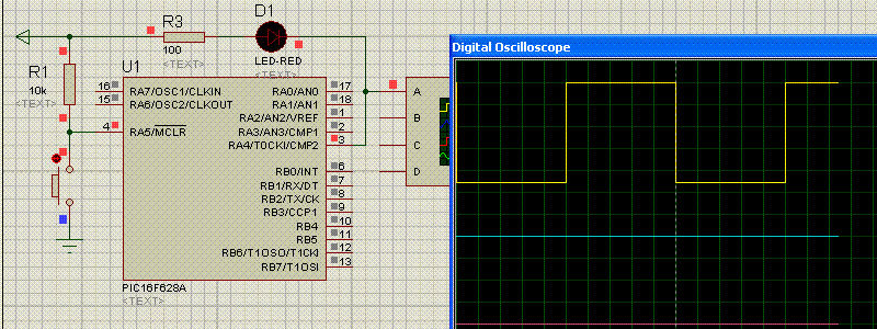

Протеус врет иногда, сейчас не знаю. Показывает, что выход в типа Z-состоянии.
...А птичку нашу паааапрашу не обижать... Кот Матроскин.
Протеус не врет скорее всего. Вот нашлепал на скорую руку.
Только момент когда LED горит не поймал.
PIC16F628A.GIF [31.72 KiB]
Последний раз редактировалось Ariadna-on-Line Ср июн 08, 2016 17:12:23, всего редактировалось 2 раз(а).

Ariadna-on-Line писал(а):
...выход в типа Z-состоянии.
Это правильно.
...Только момент когда LED горит не поймал.
При чём тут LED? Отвлекитесь от "тупой" симуляции и посмотрите схему реального изделия (ссылка в первом посте).
В коллекторе Т9, условно говоря, "неонка" (это "несколько отличается" от LED).

Причем тут неонки? Мы о чем говорим - о том, что в программе глюк или в симуляторе? Ответ простой - симулятор не врет. В программе или глюк, или так и было задумано. Хотя, когда нажимаешь кнопку "коррекция" - минуты или часы начинают попарно мигать. Возможно этот таймер и должен бы управлять мигалкой. Но вычислить его пока не получается. Но получится. ( Я не говорил, что у меня posting.php?mode=edit&f=58&p=2778082#)
