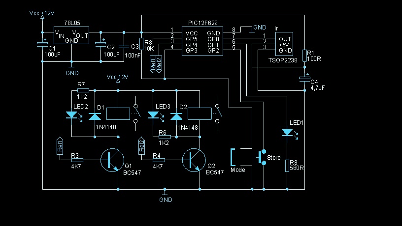

Здравствуйте! кто нибудь собирал вот по этой схеме?
iron-off-2 schematic.gif [9.81 KiB]

Въложите читабелную схему.

вот
Безымянный.jpg [80.83 KiB]

нужна помощь в создании пп

Там ПП делать час-два. В чём проблема ? :facepalm:
На крайняк, на монтажной плате (которая с дырочками :) ) собирается всё за те же 2 часа...

а вообще схема рабочая?

На первый взгляд - да. А там уж соберёте и расскажите нам :)

и еще вопрос чем можно заменить TSOP2238? есть TSOP38238 и TSOP4836

Никогда не задумывался над вопросом "чем заменить фотоприёмник?". :o
С платы ближайшего ДВД или другой бытовухи выдернул и готово. :)
Две последние цифры - рабочая частота, кГц

Получается что TSOP2238 можно заменить на TSOP38238
