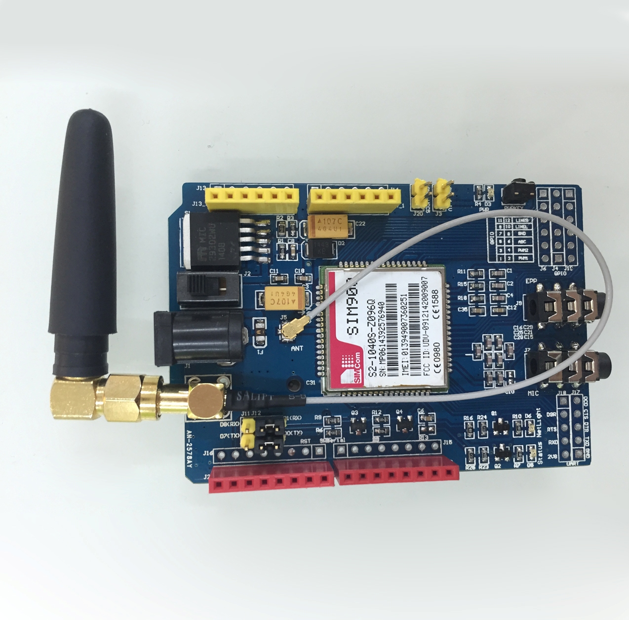

Доброго всем времени суток!
Опишу сразу задачу, потом проблему.
Необходимо связать через UART микроконтроллер PIC18F2620 и gsm-модуль http://g02.a.alicdn.com/kf/HTB1je20JXXX ... r-font.jpg
Прошивка написана (почти). Контроллер при подключении к ноуту через MAX232 и адаптер USB-RS232 просто на ура обменивается данными в обе стороны.
GSM-модуль также отлично взаимодействует с ноутом через то же подключение.
Теперь проблема:
при подключении этих двух устройств друг к другу контроллер не получает данные от модуля.
При этом отправляет нормально - модуль их корректно принимает. Проверено следующим образом: у модуля есть несколько uart-портов и он по умолчанию шлет эхом на все порты данные, которые принимает по любому из них. Т.е. у меня при подключении цепочки "комп - модуль - контроллер" данные, отправленные с контроллера, нормально принимаются на компе, а также на компе принимается ответ модуля на посланную команду. Контроллер же ничего не принимает - ни эхо на свои посылки, ни ответ, ни эхо на посылки с компьтера.
Предпринятые меры: пробовал подтягивать Rx на контроллере к питанию через 47k, 15k, 10k, 4,7k, 2,2k - ничего не помогает. Вроде как, судя по всему, какая-то аппаратная беда с пином контроллера, но при подключении его к компу все отлично работает без каких-либо потерь данных.
Я неочень силен именно в схемотехнике, по сему прошу знающих людей откликнуться и помочь найти причину такого поведения схемы.

Если контроллер не принимает свое же эхо, то 99%, что неправильно выбрана полярность у приемника (передатчик не обсуждается, поскольку модуль с ним работает).
Покажите инициализацию UARTa.

Контроллер не принимает только передачу от модуля, если замкнуть на контроллере Rx-Tx, то свои данные он принимает. Ну и от компа, как я уже говорил, тоже принимает. Догадываюсь, что там получается какая-то несогласованность то ли по уровням, то ли еще хз по чему... Но я в схемотехнике неочень, к сожалению...
В принципе, я уже придумал "костыль", который решил проблему, поставил между модулем и контроллером max232 по схеме UART <-> RS232 <-> UART. Сразу на два канала в ту и в обратную сторону на всякий случай.
Но все таки хотелось бы разобраться, в чем же причина такого поведения схемы.
Осцилом сигналы без 232-ой посмотреть? Проблема с уровнями сигналов. Возможно из-за включенной/выключенной/"не_туда" подтяжкой уровня?

Пытался=) Проблема в том, что я ж не могу заставить gsm-модуль слать данные бесконечно. А словить на осциле единичную посылку проблематично - я ее вижу на долю секунды. Попробую еще покопаться в настройках осциллографа - там вроде где-то такое было, чтобы он ожидал начала сигнала и потом фиксировал показания. В крайнем случае можно будет написать скрипт, делающий в цикле посылку какого-то байта в модуль на один порт, а на другом слушать эхо. Найти бы время на это...
Хотя, можно и одним портом обойтись для этого :) Почему-то мне сразу такая идея не пришла...
