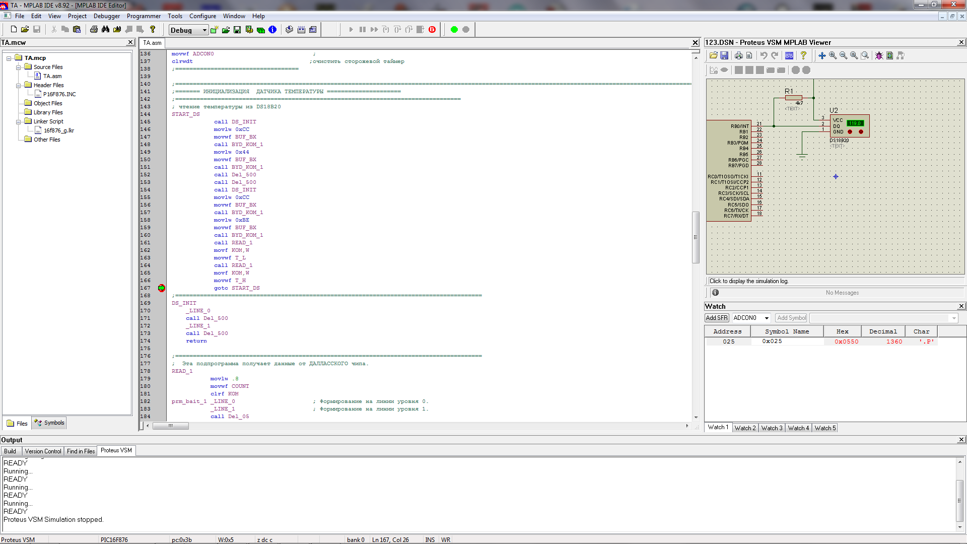

Блин, 5 минут - подцепить протеус к МПЛАБу и пошагать.
1.png [139.3 KiB]
Получил температуру = 85 'C, что не удивительно.
Разбирайтесь...

я понял в каком направлении копать У меня нет конвертации температуры В далласе лежит температурв 85 и в T_L b T_H по 255 что контроллер и читает Думаю разберусь
